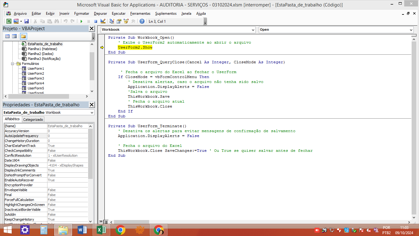

2 horas atrás, paulocezarpicos disse:
Como faço pra mandar a planilha original?? Com todos os códigos e macros?
zip
pode estar faltando algo no userform2 pelo que entendi
Bom dia Eder. Desculpa eu está aqui perguntando sobre o erro no meu projeto, é que meu chefe já está fazendo pressão pra finalizar o projeto. Eu estou sob uma pressão horivel na prefeitura onde trabalho.
Fico no aguardo
Tentando ajudar: o erro pode ser porque o código Initialize do UserForm2 está referenciando ListBox1 que não existe naquele UserForm.
Faça o teste após eliminar as duas linhas abaixo.
ListBox1.ColumnCount = 4
ListBox1.ColumnWidths = "40 pt; 60 pt; 250 pt; 700 pt"
Na mosca OreiaG.
Muito obrigado e que Jesus te cubra de bençãos. Estava a dois ou três dias desesperado por não encontrar esse erro
Mais uma vez obrigado
