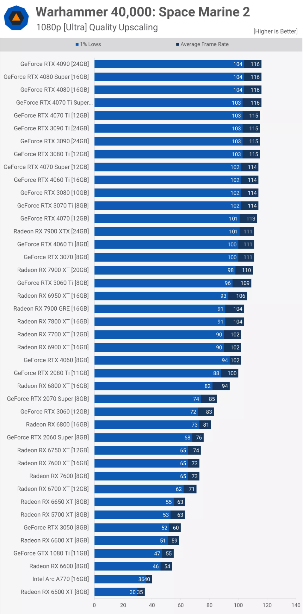

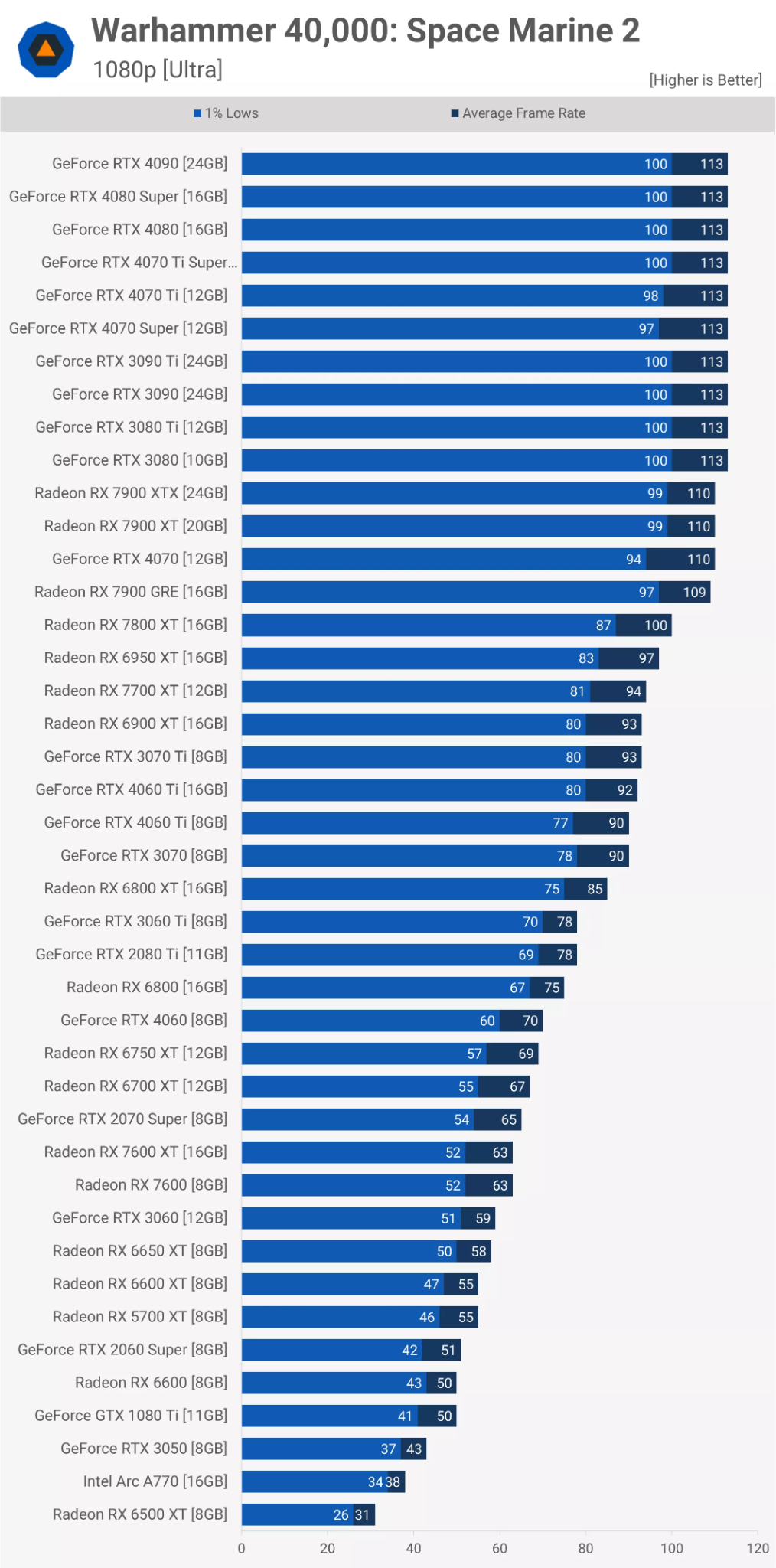

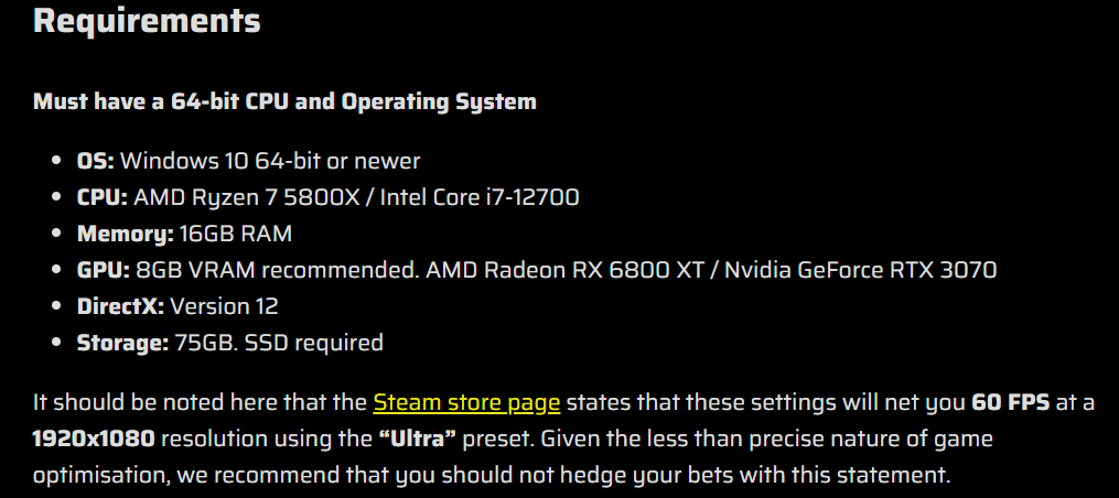

@vitorzs Esses 55 quadros que disse estão dentro do esperado dessa placa, mas continuo ressaltando que cabe dar uma olhada se esse esses drops podem ou não ser causados pelo game estar exigindo demais do CPU/Memórias, pois suas frequências serão puxadas para os 2666 das memórias mais lentas e o processador não é o recomendado para os 60 FPS no FHD Ultra. Coloquei umas prints abaixo do teste do Space Marines 2 feito pelo techspot, o teste inclui sua 6650 em 1080p ultra com e sem upscaling. E mais abaixo coloquei os requisitos do jogo para 60 FPS FHD ULTRA. Se quiser muito todos esses quadros e estabilidade, rodar apenas as memórias com maiores frequências podem ser a solução mais tátil e que não envolvem custos, você pode só desabilitar temporariamente as duas de 2666 e rodar apenas com as outras duas a 3000 e ver se já teve um ganho.

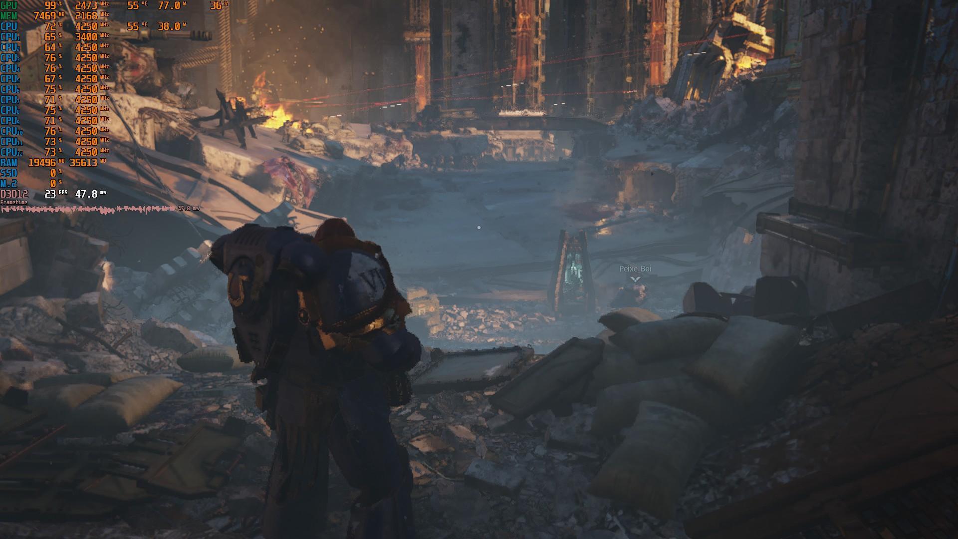

o uso da placa fica em 99% mas o consumo fica em 80W, o normal é 110W usando uns 80% e a cpu aguenta esse jogo a pelo menos 50fps facilmente, se eu reinicio o jogo o desempenho volta ao normal, se ficasse 100% do tempo em 50fps seria maravilhoso, e hoje mesmo a AMD lançou o driver 24.10.1
