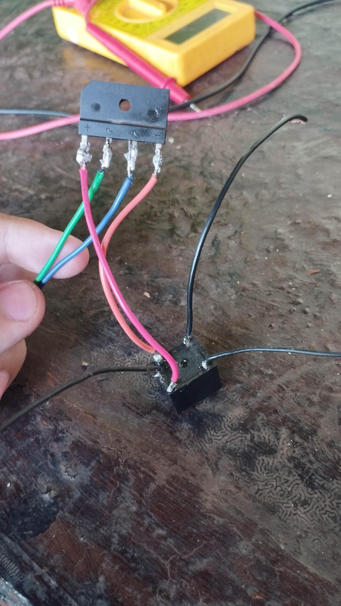

@.if tentei transformar a corrente alternada do farol em continua como um ponte retificadora feita com diodos e uma ponte retificadora D4SB 80 17, porém não funcionou o relé continua ligando e desligando, acho que deve ser por conta da corrente alternada ter uma tensão baixa. se tiver alguma forma mais simples ou funcional de fazer por favor me ensine

É tipo isso sim amigo. De fato é porque a frequência é baixa também.
Você deve colocar um capacitor maior que 1000uF/25 em paralelo com a bobina do relé. Atenção à polaridade + e - ok?
Lembrando que:
  1. a V é baixa em baixa rotação mas se for maior que 8Vdc o relé pode acionar
  2. a V é alta em alta rotação mas se for menor que 15Vdc não deve causar dano ao relé.
portanto meça...
