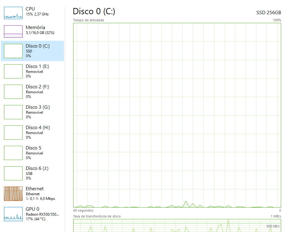

Por gentileza, abra o Gerenciador de tarefas, e vá para a aba de Desempenho. Veja quantos processos você tem atualmente em execução na CPU. Além disso, verifique também qual dos seus componentes exibe picos de uso (próximo ou igual a 100%, sendo os principais a CPU e o disco, seja HD ou SSD).
Certo! Com o pc recem formatado. Pós drivers instalados e atualizados.
Enquanto rodava um Vídeo ao vivo no Youtube em 1080p, os indicadores da aba desempenho estavam assim:

13 horas atrás, Ishikawa M disse:
Enquanto instalava atualizações do Windows Update, o SSD estava tendo picos que variavam muito, em alguns momentos batiam 40%, 80%, 20%, 90%, ...
Algum tempo atrás, enquanto estava a baixar um jogo na Steam, o SSD bateu 100%. Nesse dia, usava apenas o navegador e a Steam.
O gráfico mostra condições normais de uso, sem picos estranho em nenhum dos componentes. Ainda sente o seu PC lento em tarefas específicas?

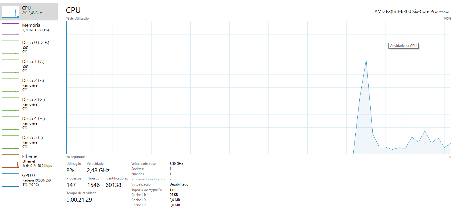

@Gabriel U Boa noite!
Fiz todos os procedimentos, e os processos reduziram de 159 para 144. Porém, nenhuma mudança no desempenho.
Aliás! Quando abro o gerenciador de tarefas, o uso da CPU bate 70% e logo cai para 4% ou 5%.
Outra coisa louca que percebi aqui é que, o processador ta consta apenas um núcleo. Fui ao MSconfig e encontrei isso. O FX está apenas usando 2 núcleos, é isso?
1 hora atrás, Ishikawa M disse:
Fui nas configurações da placa-mãe e dei um reset lá, e finalmente retornou ao normal o uso dos núcleos. Testei o emulador, e notei que resolveu as quedas de fps, está rodando lisinho a 60fps. Porém, o sistema operacional continua lento
