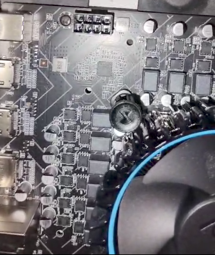

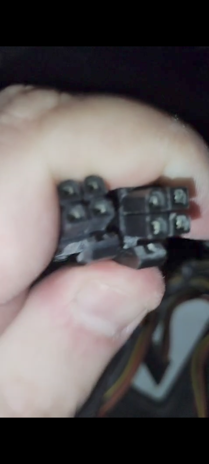

Screenshot_20241214-143412(1).png.37a72bc02a71b5690d2953aa248e4a77.pngTenho uma fonte seventeam 500w atx12v ela possui 2 conectores com 4 pinos e o conector 20+4 pinos.

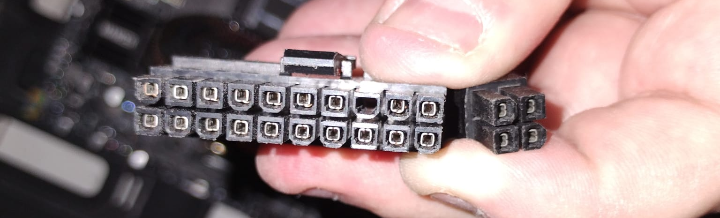

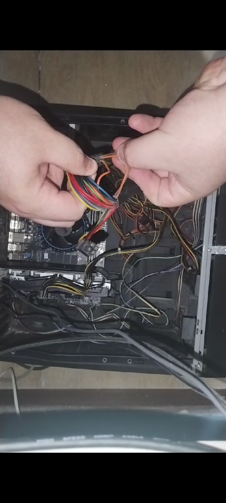

funcionava tranquilamente na placa-mãe anterior. Troquei de placa-mãe, essa nova placa-mãe possui 8 pinos tendo que usar os dois conectores da fonte. Sobre o conector 20+4 pinos, um dos contatos está faltando quando olhei ali. Funcionava assim na outra placa-mãe. Quando retirei, não vi quebrar nada. Um outro ponto importante a analisar neste caso é o botão do gabinete que é branco e amarelo, dois cabos que tem o conector power sw e no manual da placa-mãe o nome do conector é power on... Onde pode estar o problema aí? O computador não liga... Essa mesma fonte funcionava na minha Afox IH61-MA9. Troquei para Mancer H610M-DX

@rodrigoofera sobre o conector de 24 pin pra você ficar um pouco mais tranquilo - É NORMAL - o ponto faltante é pra servir de guia e evitar que as pessoas tentem conectar ele invertido - isso é muito comum em conectores - ARGB tb tem um ponto cego por exemplo.
Sobre o conector POWER SW  = POWER ON - o lado não importa, porque a funçao dele é dar curto - mas se você quiser ligar no padrão -
considerando o diagrama q você mandou -
O POWER ON de cima é o POSITIVO
O POWER ON de baixo é o NEGATIVO
o lado do cabo você identifica localizando um TRIANGULO no conector (na borda do conector, perto da entrada)
o lado do triangulo é o POSITIVO.
mas, como disse, tecnicamente não importa. se você ligar invertido ele vai funcionar igual. (ate por isso não existe restricao - como ocorre no cabo de 24 pin, q tem o ponto cego pra não deixar ligar invertido)
Meu conector 20+4 pinos tem um quadrado que não tem nada, nem cabo e nem conector. Tem um cabo marrom que está emendado com um laranja. Total de 20 cabos em 19 contatos. O conector com 4 contatos tem 4 cabos, um em cada contato. Voltei a fonte para a placa-mãe antiga e também não ligou. Resumo. Alguma coisa maligna fez aí eu perder a fonte. Perturbação... Eu tirei os conectores da fonte tranquilamente sem danificá-los...
