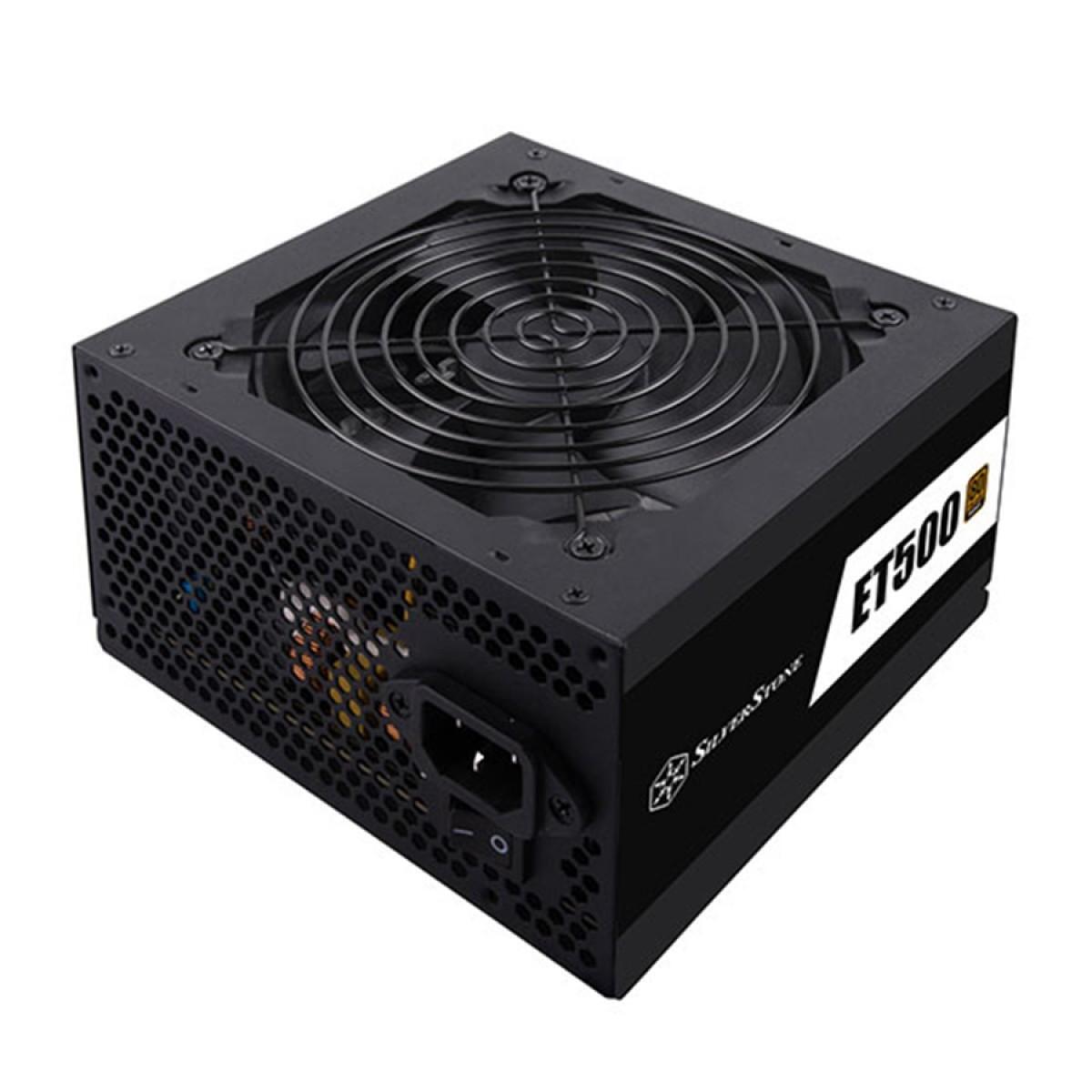

Fonte SilverStone ET500 é boa para PC de escritório com Core i7 quarta geração?
Ir à solução Resolvido por Tiberio,
é pra pc de escritório que usa i7 de 4 geração e vídeo integrado
a fonte em questão é essa ai, a SilverStone ET500, queria trocar por que estou usando uma fonte daquelas genéricas de 200W

@sem nome44 Essa Silverstone ET500 é sim um bom modelo o teclab testou e aprovou.
A Silverstone acima é superior a essa Rise Mode Zeus 500w
então ela é boa o suficiente pra pc de escritório, certo?

@Tiberio Muito bom saber, valeu.
Vale lembrar que o modelo de 500w da Rise Mode Zeus tem topologia ultrapassada de group regulation, já os outros modelos de 550w e 650w são com step down converter (DC-DC) e estão no mesmo nivel de qualidade dessa ET500w da Silvertone.
7 minutos atrás, sem nome44 disse:
Sim.
utilizar uma fonte dessas com um ventilador no meio, como essa silverstone, ao invés de uma genérica com o ventilador próximo à tomada pode causar algum problema?
não tem problema, a posição de ventilador tanto faz.
O gabinete é que não é saudável  para fonte, faz com que opere com temperatura acima do que poderia estar.
@sem nome44
Essas fontes com o ventilador no meio com modelo moderno são melhores, não irão te dar problema.
E essa fonte antiga toda fechada, com um ventilador perto da tomada, geralmente são para hardware antigos, que não demandam muita energia,  a potência delas geralmente é menor, como 200w ou 300w.
Contudo, é necessário saber os componentes do seu PC, por exemplo, o gabinete tem padrão ATX? ATX suporta uma fonte entre 140mm a 160mm,  você pode medir a fonte antiga para ver o tamanho.

medi aqui, parece que cabe, o gabinete tem 16,5 cm de largura, vi na terabyte que a fonte tem 15cm
