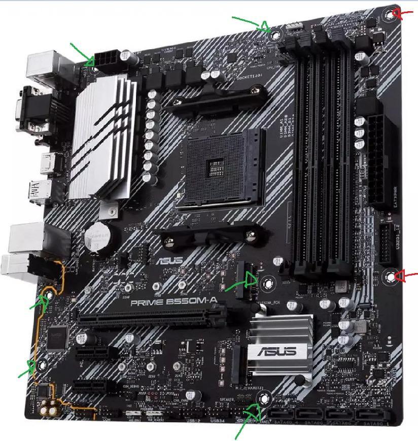

Olá, montei recentemente meu computador com uma b550m a prime da ASUS, porém, essa placa vem com 8 furos para parafusar no gabinete, e eu só parafusei 6 pois eram os que eu tinha (perdi os outros).
Como demonstrado na foto 1, eu parafusei os slots com a seta verde e deixei os da borda sem parafusar, indicados pela seta vermelha.
Isso pode vir a me trazer algum problema futuramente? O único problema foi plugar o cabo 24 pinos da placa-mãe que fica justamente naquela região, tive que apoiar com o dedo embaixo, porém, se eu não for mexer em nada naquela região, pode vir a dar algum problema futuramente?

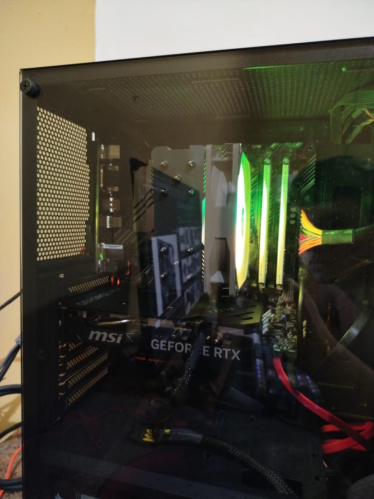

Esse é meu pc a placa é uma 4060 bem levinha (Foto2):
Ficar sem não tem problema, o problema é durante a colocação de cabos, memórias - se não colocou previamente, o que pode envergar a placa e afetar alguma trilha, mas é preciso sem muito "mão pesada" para isso acontecer.
Vá numa aloja ou assistência de informática local e compra os dois suportes com parafusos.
