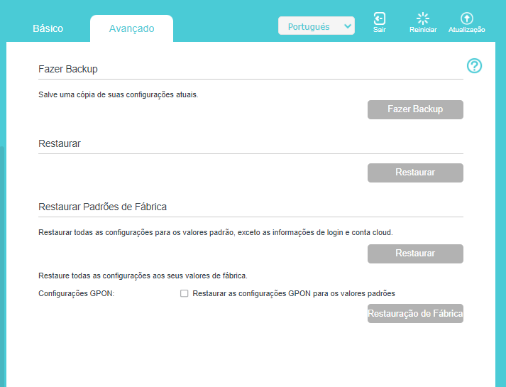

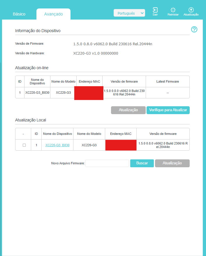

Aí pra tentar resolver isso fui salvar as configs do modem pra verificar se conseguia atualizar firmware para poder corrigir, mas está desabilitado, tanto a opção de backup, qnt firmware. Tanto com o acesso do ID tp-link, qnt pela senha direta fornecida por eles, mo mostra como dono (que seria o acesso mais "poderoso"), será que com um acesso de suporte ou algo do genero consigo?

Obs.: o firmware apenas os provedores tem acesso/autorização para realizar upgrade, o próprio provedor pode limitar muitas opções no firmware inclusive, o fato de você acessar essa página de configuração já faz do seu provedor uma das exceções entre as operadoras de banda larga, pois geralmente sequer isso é disponibilizado.

O firmware desses aparelhos costuma salvar as configurações localmente, em memória não volátil --- a popular flash memory --- como em pen-drives e SSD, Seu aparelho pode simplesmente ter defeito nesse chip, @G4R0D. E testar é trivial: desligue isso da internet. mude uma configuração e teste. Desligue o aparelho e veja se a mudança permanece. Se sumiu está claro que o chip de memória não está funcionando, e deve ser o caso. Se não for, abra um chamado e faça o mesmo com um outro aparelho que o técnico tenha. Vai ter sua resposta.
