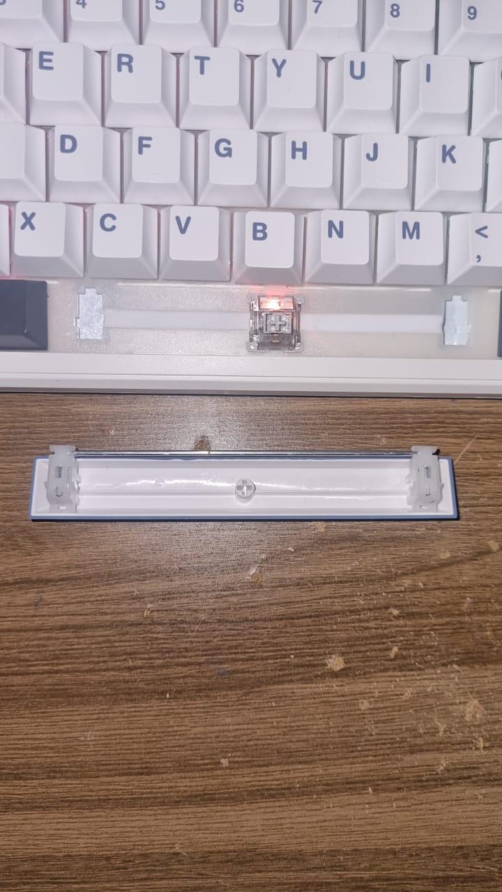

opa, tenho esse teclado a uma semana e tirei o espaço para lubrificar o switch(não adiantou nada,ele ja veio lubrificado) mais ok, quando eu aperto ele, so prende no switch se eu apertar mas ele fica emperrado ImagemdoWhatsAppde2025-01-08(s)09_24.27_3492225c.thumb.jpg.1ba9a0d9ebfa32426ad448f7de8bbfa8.jpgImagemdoWhatsAppde2025-01-08(s)09_24.42_78241801.thumb.jpg.e076730d1302e599df5bd8735f80f69a.jpg
alguém consegue me ajudar ?

@Gabriel fran, boa tarde!
O estabilizador da tecla deve ser desconectado da tecla de espaço para ser encaixado em seu lugar. Retire o switch e separe-o da tecla de espaço, e então instale-o direto no chassi do teclado no local destinado a ele. Depois coloque o switch e a tecla de espaço de volta. Caso esteja emperrando ainda, talvez ele esteja soltando sozinho, coloque fita para estreitar o canal onde ele se prende no chassi até ele ficar firme.
