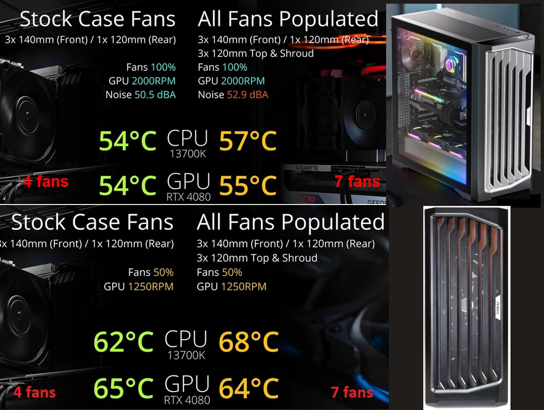

voce usa water cooler ou air cooler - porque isso faz diferença na definição da quantidade e localização de fans.
Do jeito que esta as temperaturas estão ruins, a ponto de querer adicionar mais fans?
Se o objetivo de colocar fans no fundo é por "enfeite", use fans com baixo CFM e pressão, assim já que não ajudam pouco atrapalham.
Fans debaixo da GPU dependendo do gabinete mais atrapalham do que ajuda, porque pode gerar turbulência que prejudica o funcionamento dos fans da GPU.
Vide este caso de gabinete de qualidade - Antec Performance 1 FT; que tem bom airflow em que colocar mais 3 fans - de boa qualidade; no PSU Shroud (debaixo da GPU) piorou as temperaturas.
Melhorou 1 grau para a GPU reduzindo a RPM das fans para 50%. Justifica gastar que seja R$ 100,00 com 3 fans para baixar 1 grau?

9 horas atrás, 1lokos disse:
