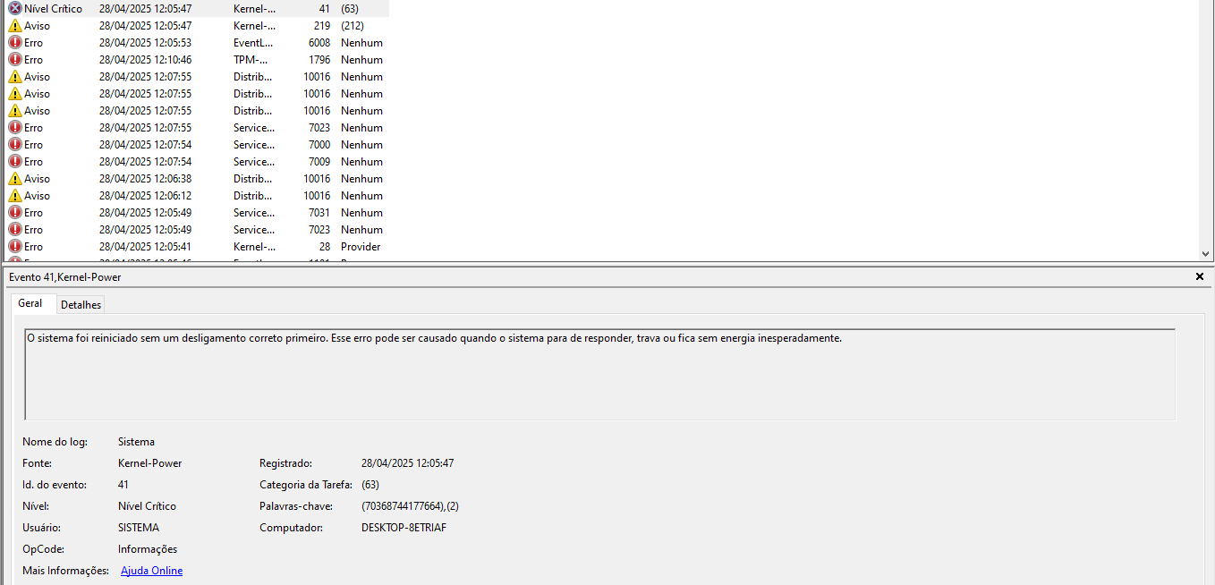

@Gabriel U seguinte, eu encontrei esse erro aqui que eu acho que é crítico (o restante eu não faço ideia)image.thumb.png.f7b898a555962e78fe3eba58716458e3.png
vou esperar ele travar novamente pra iniciar no modo de segurança (tenho que fazer umas coisas nele, o possível até ele travar)

Quando puder, veja o evento de Aviso que ocorre no mesmo horário dos eventos Críticos.
Normalmente, o evento de Aviso registra as informações do erro que o evento Crítico não conseguiu registrar (por causa do desligamento inesperado).

@Gabriel U fiz o que você disse e só consegui copiar em forma de texto pois travou e agora passei limpa contato na placa inteira (de novo)
não sei se vai ser útil ou se as imagens são melhores de entender, mas isso foi o que consegui:
Aviso    28/04/2025 15:50:29    DistributedCOM    10016    Nenhum
Aviso    28/04/2025 15:50:24    Security-SPP    8233    Nenhum
Erro    28/04/2025 15:50:21    Service Control Manager    7023    Nenhum
Aviso    28/04/2025 15:50:21    DNS Client Events    1014    (1014)
Aviso    28/04/2025 15:50:09    DistributedCOM    10016    Nenhum
Aviso    28/04/2025 15:49:59    User Device Registration    360    Nenhum
Erro    28/04/2025 15:49:42    Service Control Manager    7031    Nenhum
Erro    28/04/2025 15:49:42    Service Control Manager    7023    Nenhum
Erro    28/04/2025 15:49:36    Kernel-EventTracing    28    Provider
Erro    28/04/2025 15:49:40    Eventlog    1101    Processamento do evento
Aviso    28/04/2025 15:49:33    Kernel-PnP    219    (212) > esse diz sobre uma falha num tal "root/0001" ou algo parecido
Nível Crítico    28/04/2025 15:49:33    Kernel-Power    41    (63)
