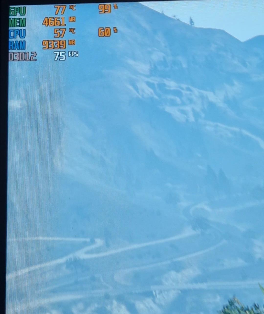

Rapaziada, comprei uma 1060 6gb windforce usada, realizei apenas a troca da pasta termica. Queria saber se está tudo normal com ela, então tenho algumas perguntas
Bom uso um i5 9400f e 16gb ram
Fiz alguns testes no BF 1 (ultra), Fortnite (performance), cs2 (baixo) e a placa não passava de 69⁰, então fiz o teste no GTA V enhanced, com tudo no talo... a placa ficou a 77⁰ com 100% de uso e usando 4 e pouco de vram... é normal essas temperaturas?

É normal sim, mas como atualmente as temperaturas estão amenas, vale a pena investigar seu sistema de refrigeração atual.
Diga CPU, gabinete e Fans.
No verão arrisco dizer que você vai ter problemas.
@Kleber Peters @PedraX eu uso o gabinete da imagem, mais 4 fans, 2 que puxam o ar pela frente, 1 traseira como exaustão e 1 em cima como exaustão também. Adicionei mais um fan em cima da fonte, consegue baixar 3⁰, obtive máxima de 74⁰
Acredito que seja o meu gabinete que impede um bom fluxo, pois esse modelo é de 2017, acredito que se abrir a tampa lateral dele consigo temperatura máxima de 70⁰.
 o que vocês acham? Devo trocar de gabinete ou 74⁰ está melhor, lembrando que a temperatura ambiente da medição de 74⁰ está mais alta, doque quando fiz o teste e deu 77⁰. Então acredito que obtive uma melhora rsrs.

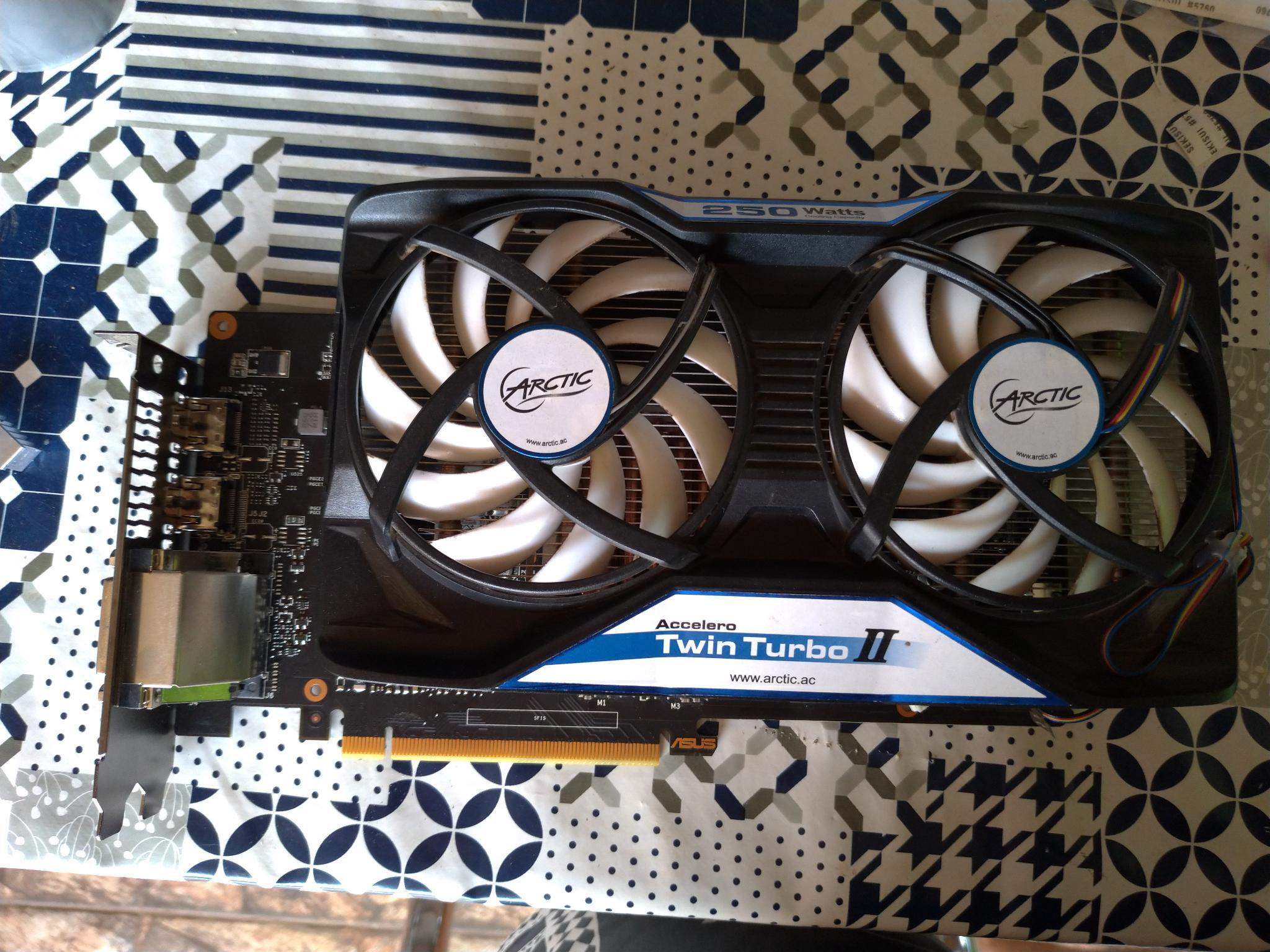

Temperatura normal pra essas placas. A minha é uma ASUS Dual Fan, com cooler original fica na casa dos 70~80ºC, dependendo do clima.
Se quer reduzir a temperatura da placa de vídeo especificamente, teria que colocar uma ou mais fans na lateral jogando ar frio do ambiente direto nela (Daria pra fazer isso no próprio Acrílico do gabinete) ou colocando um cooler mais potente na sua placa.
Eu usava uma um Twin Turbo II TDP de 250w, nos dias mais quentes ela ficava na casa dos 55ºC, mas o normal era entre 48~50ºC. Complicado que esse tipo de cooler hoje em dia é bem difícil de achar, e quando se acha não é dos mais baratos.
