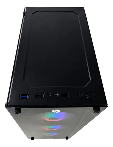

Comprei um gabinete com iluminação RGB, porém como meu Pc não está pronto ainda não testei, mas ele não veio com controlador e eu terei que adicionar um, a maioria das opções que encontrei foram controladores ARGB, porém como eu falei, a iluminação do gabinete é RGB, isso influencia em algo ou não muda nada?
Não funciona, inclusive se tentar ligar um tipo no outro pode dar curto, já que um sistema é 5V o outro - o obsoleto RGB; é 12V.
Alternativa, como os  fans que vem nestes gabinetes não valem nem R$ 10,00 "pinte de verde" e compre fans bons, com LED no padrão moderno, o ARGB 5V 3 pinos, exemplo.
Mas controlador no obsoleto padrão RGB 12V (4 pinos) existe:

Mas não compre antes de informar qual é o gabinete para que vejamos se os conectores são compatíveis, pois mesmo sendo RGB o gabinete pode ter aqueles fans lixosos com conector de 6 pinos, ou mesmo ser dos que o controle dos LED esta dentro de um fan e são conectados em conector Molex da fonte.
Em resumo, mesmo sendo RGB (12V, 4 pinos redondos) não é tudo igual.

LED RGB "Rainbow"  é 6 LED com cores fixas fazendo um "arco-íris" sem graça, sem efeitos de "frufru"; não tem controle nem por placa-mãe nem por controladora, e pior, nem mesmo pode desligar o LED.
Além do vidro "colado" nos fans frontais, restringindo entrada de ar fresco, o teto do gabinete GB1749 é fechado = "fornello".
@1lokos não acredito vei😭, daria para mudar apenas as fans pelo menos? O conselho que você deu antes é bom, porém elas são muito caras aquelas fans que você mandou, ou qualquer coisa eu deixo assim mesmo, estou enviando a print do q eu comprei pois não aparece esse ngc de rainbow
Se for pelo "frufru" basta comprar fan com LED ARGB e uma controladora compatível - supondo que a sua placa-mãe (?) não tenha conector de LED; assim poderá "brincar" com cores e efeitos. 🤩🌈
Já fan bom (CFM e pressão) para refrigeração não vai fazer milagre neste gabinete, pelos motivos acima - não tem como renovar o ar do interior de forma eficiente.
