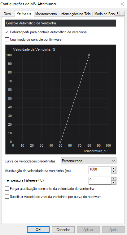

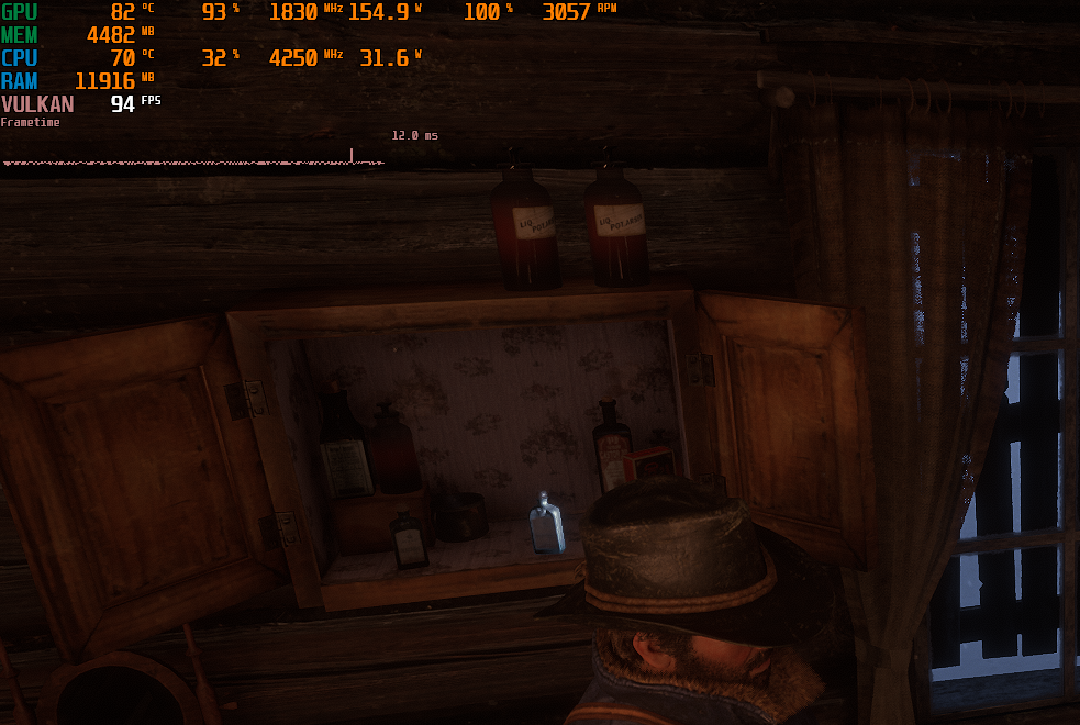

Bom... eu ganhei essa placa usada do meu tio, e ele nunca tinha trocado a pasta térmica. Eu fiz a troca (usei pasta térmica da Snowdog), limpei a placa e até configurei uma curva de fan personalizada. Mesmo assim, a temperatura está chegando a 80~82 °C durante os jogos.
Queria saber se isso é normal para uma RTX 2060 6GB (modelo da Gigabyte). Meu gabinete é um DT3 HyperFlow, e estou usando 3 fans: um atrás para exaustão e dois em cima puxando o ar para dentro. Queria saber se essa configuração de fans está errada também. desde já agradeço.
