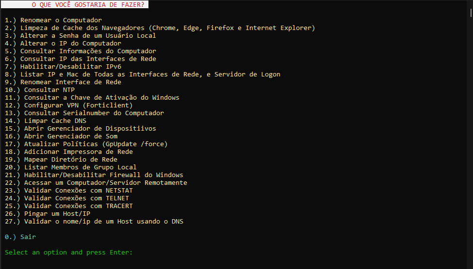

Esse foi o que meu amigo fez:  (Achei bacana e na prática ajuda bastante)

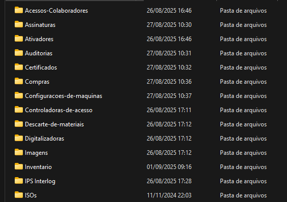

Mas eu queria criar um parecido com esse: (Só que acessando as pastas que vou deixar no PC ou futuramente no diretório quando tiver acesso )

Então, aquela segunda imagem foi um colega que fez, mas ele não me explicou muito bem como conseguiu, por isso acabei tirando print. Achei a ideia fantástica e, como júnior, senti que precisava aprender a fazer algo parecido. Agora que sei que é simples, vou mergulhar de vez no PowerShell, não dá pra ficar pra trás dos outros analistas, preciso dominar o básico kkkkk.
Os arquivos que enviei não são algo que eu use no dia a dia, foi só como exemplo mesmo. O que eu quero é aprender a criar um "menu" que mostre as opções e abra as pastas correspondentes quando eu clicar nelas, eu vir algo parecido, mas a pessoa fez no python, achei que pudesse aplicar o mesmo conceito no PWS.

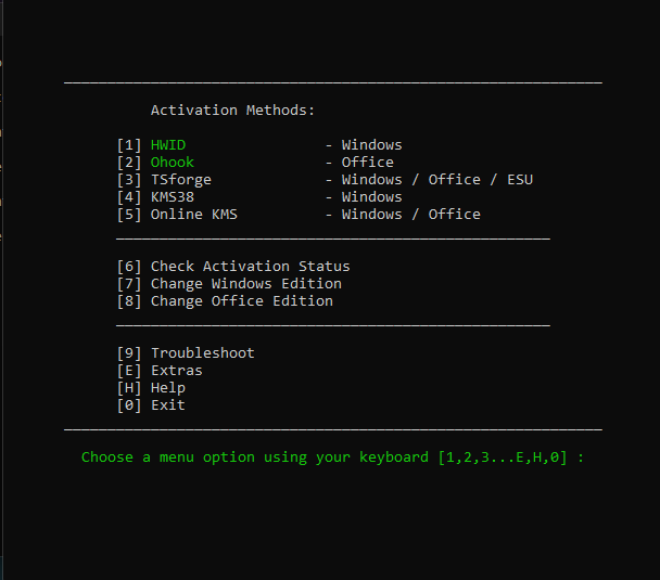

@Angelica Rios o powershell, além de ter todos os scripts batch comum do ms-dos, usa comandos próprios do powershell e também C#.
você também consegue criar formularios, janelas, gráficos, animações e afins usando ele, porém ele é uma linguagem de automação e não foi feito para isso, logo você verá bugs em cima de bugs se tentar fazer algo como uma aplicação nisso.
um projeto relativamente grande com muito uso do powershell é esse aqui

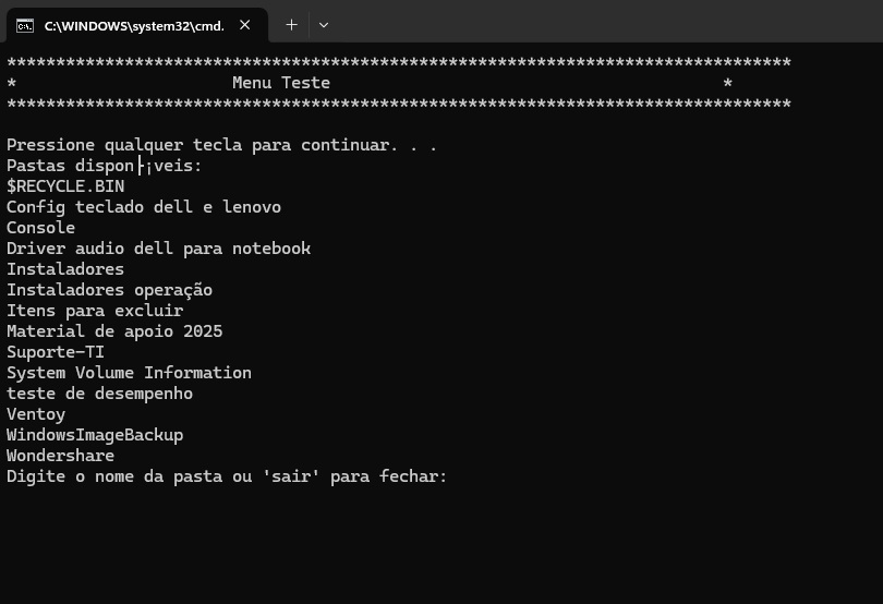

Eu fiz baseado no .Bat que fiz de instaladores. Que ficou mais ou menos assim:

Executando ele sai assim bem boqueta kkkkk
Mas o seu está mais estruturado e faz mais sentido para ir treinando.
De coração, obrigada pela ajuda. 🫡
Agora o objetivo é fazer um bem mais estruturado e complexo como o coleguinha compartilhou hehehe
