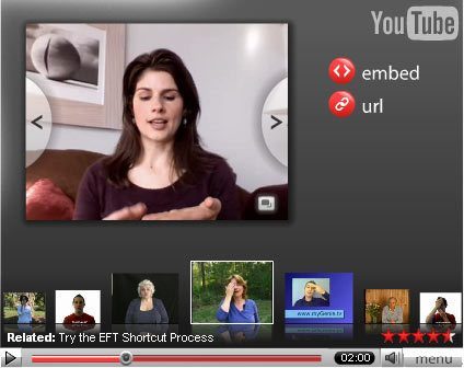

Ola pessoal!
No DVD Maestro dá para fazer este tipo de menu.
Como não consigo colocar video aqui no forum, salvei esta tela como exemplo.
Quando se passa o mouse em cima dos botões, ele se movimentam horizontalmente e cresce quando se seleciona.
Obrigado.
Wilson
Wilson,
Veja que essa tela é de um ambiente de PC, onde existe um mouse que pode passar sobre um botão. No DVD não existe um mouse e os movimentos são feitos pelas setas do controle remoto.
Se você trabalhar com a ideia de Switch Menu é possível simular um efeito parecido com esse, mas exatamente igual não há como.
Abraços,
RedBeard

RedBeard!
Você tem razão, fiquei tão empolgado que me esquecí a diferençao do mouse com o cRemoto!
O que é Switch Menu?
Abraços.
Wilson
Switch menu é um termo usado no Architect ou no DVD Lab (não lembro direito).
Consiste em um conjunto de menus praticamente idênticos mas com detalhes (diferentes) em movimento.
Imagine um menu com 4 cenas. Quando a cena 1 está selecionada, ela fica em movimento com som. Quando você move no controle escolhendo a cena 2, ela passa a ter movimento e som e a cena 1 fica parada... e assim por diante. Esse conjunto, na verdade, são menus separados e o pulo do gato é usar os botões como "auto execute" para trocar cada menu conforme a escolha.
No programa que usa esse termo (não lembro qual), ele permite fazer isso mais rapidamente. Aqui no Maestro é possível, mas tem que ser na unha...
Abraços,
Red
