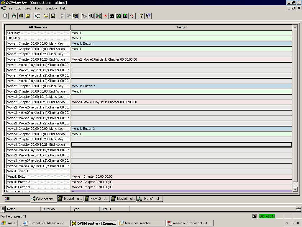

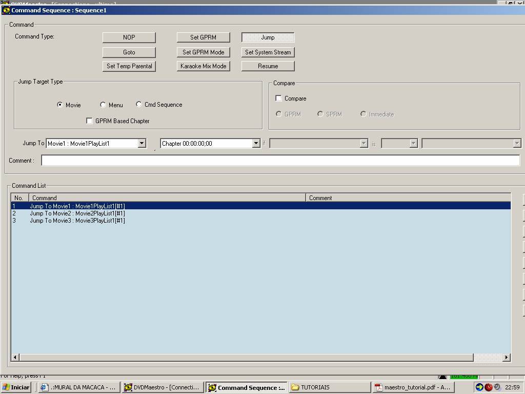

Colegas do forum obrigado pelo seus ensinamentos.Estou tendo um problema.
Estou fazendo um DVD com 3 movie,1 capitulo cada movie.Fiz as 3 playlist,as 3 sequence.Fiz os direcionamentos:movie 1 end action-movie 2 play list 00;0;000 e asim sucessivamente conforme o tutorial.Fiz no menu movie1 botão1,movie2 botão2;movie3 botão3,tocar tudo sequence1.Quando entro no simulador teclo o tocar tudo,entra o movie1 depois movie 2 e não entra o movie 3,mesmo eu tendo direcionado no Target.Gostaria da colaboração de vocês.Um abraço.Ailton

Ailton,
Não deu pra ver todas as conexões mas já deu pra ter uma ideia de onde pode estar o erro.
Em primeiro lugar, no Movie1PlayList1 está adicionado duas vezes o capítulo 00:00:00 . Com isso ele vai tocar duas vezes antes de ir para o capítulo seguinte. Faça essa correção (se estiver errado, é claro...)

RedBeard.Tenho feito conforme o tutorial mas na hora do (tocar tudo) que da o problema,O meu maestro a versão é 2.9.Será que devo reinstalar,ou o erro está nas conexões.Porque nas playlist não tem endaction,somente nos capitulos Vou reler varias vezes o tuto e tentar novamente.Valeu pela força.Um abraço.Ailton

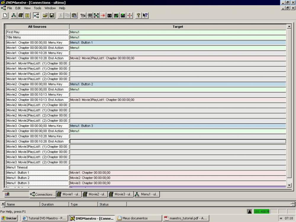

Ailton,
Agora dá pra ver tudinho. heheheheh
Vamos lá...
Você insere o DVD... vamos para o First Play --> Menu 1 ........OK!!!!
No Menu1.Botão1 --> Filme1 ;;; Menu2.botão2 --> Filme2 ;;; botão 3 e botão 4 também .... OK!!!
Agora vamos ao filme 1. Houston, we have a problem...
O que queremos: que o filme 1 toque inteiro e que depois volte ao menu, correto?
- Movie1: chapter 00:00:00;00: Menu Key --- OK!
- Movie1: chapter 00:00:00;00: End Action... está como menu1... nesse caso, ao invés de ir para o capítulo 2 (00:00:10:28) ele volta para o menu... Esta linha deve estar em branco.
- Movie1: chapter 00:00:10;28: Menu Key --- OK!
- Movie1: chapter 00:00:10;28: End Action... aqui devemos voltar ao menu pois acabou o filme 1... mas você está mandando ele pro Movie2PlayList1 ... Nesse local deve estar Menu1;
Tudo se repete para o Movie2 e Movie3. Você mara o MenuKey do primeiro capítulo e o End Action do último... todo o meio deve estar em branco.

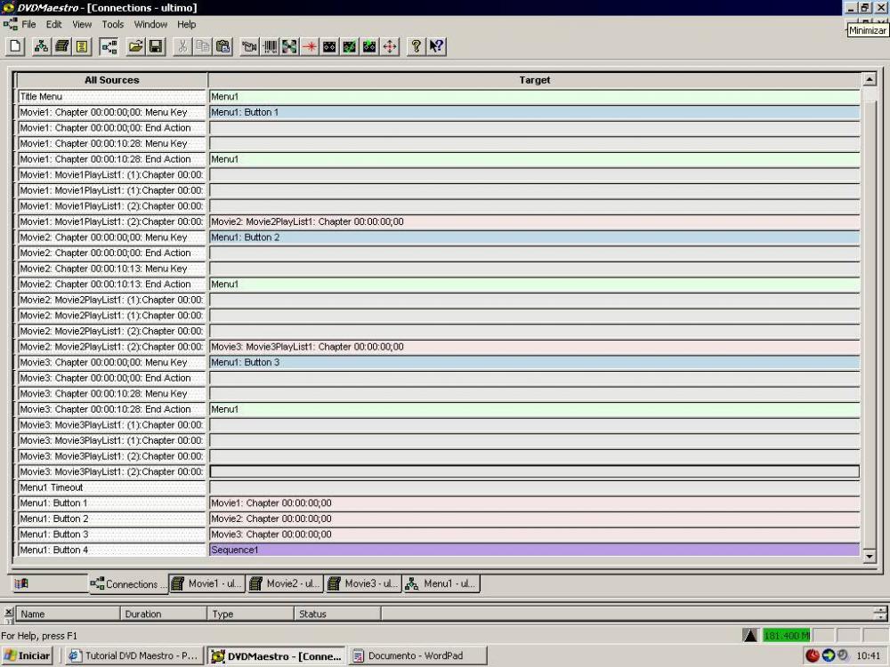

Agora vamos aos PlayList.
Movie1PlayList1 Chapter 00:00:00:00:MenuKey... Nesse caso, quando apertar o menu, deve voltar para o Menu1Botão4, certo... então marque ai...
idem...End Action - em branco
Movie1PlayList1 Chapter 00:00:10:28:Menu key - em branco
Movie1PlayList1 Chapter 00:00:10:28:End Action... Agora é o pulo do gato... Quando acaba esse filme (no playlist) deve ir para o filme 2 (também na playlist).
E isso se repete na PlayList do movie2 e do movie3, sendo que o end action do 3 é de volta ao menu.
