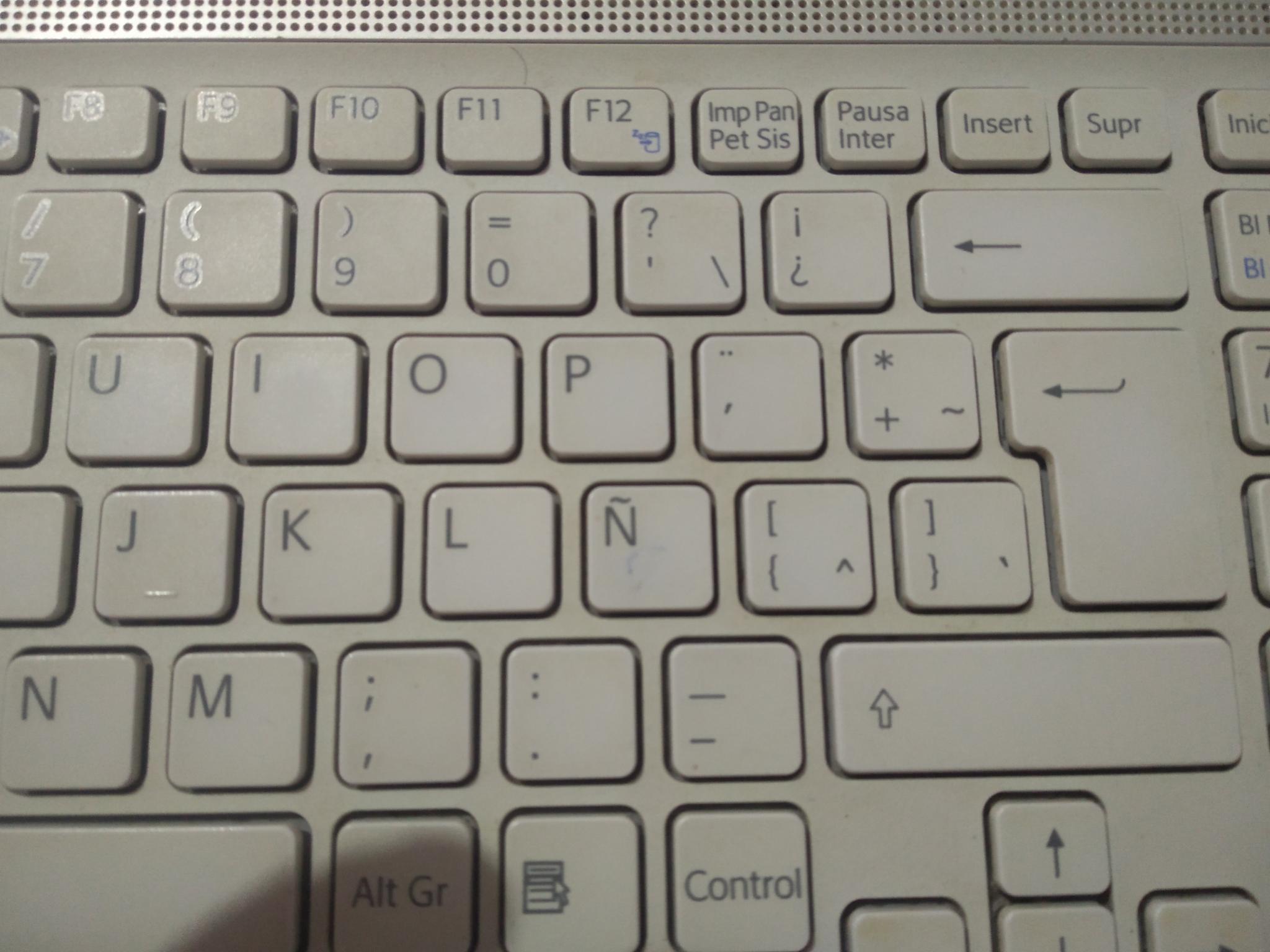

Opa boa tarde, no meu caso dei azar o teclado que você disponibilizou é igual um que já tenho disponível, porém não consigo fazer o (ç) nem colocar o ~, pode me ajudar?
@Rodrigo_00gom
Oi Rodrigo.
Para descartar opções:
Você baixou e instalou o teclado "Teclado Latinoamericano - MS", e tem ele como esquema ativo?
Em anexo uma imagem para esclarecer.
Você pode descrever o passo a passo que você realizou para que eu possa ver se consigo ajudar? O teclado que você tem tem a tecla "eñe"?
Entendi.
O layout é muito parecido com o meu. Deveria funcionar com a combinação de teclas " ´ + c" para ç e "~ + vogal" para ã e õ.
