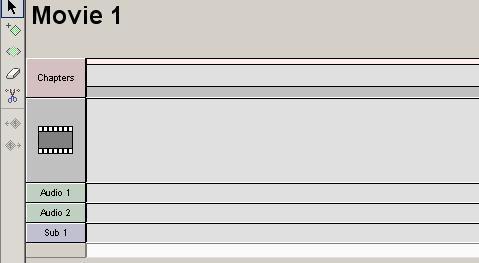

Eu fiz o seguinte. Abri o DVD-Lab PRO, fui em Attack External VTS e importei o filme a partir do VTS_01_0.IFO. Feito isso, aparece "VTS Import 1" com os 4 arquivos .VOB
Agora não to entendendo como faço aparecer o filme em Movie 1, onde posso adicionar legenda e audios, essa tela aqui
Faz o seguinte, vá em "assets" e abra o arquivo "VTS_01_1.VOB". Deve abrir uma janela, selecione a opção "Join and Demultiplex to Elementary Streams". Ele vai unir os VOBs e separar áudio e vídeo. O resto acho que você já sabe.

Não entendi essa. Quando, na janela "assets", você manda abrir um VOB, se ele for o inicial de uma sequência (VTS_01_1.VOB, VTS_01_2.VOB, etc, total de VOBs do filme), ele reconhece isso e te dá três opções: juntá-los e separar áudio e vídeo, usar apenas esse VOB e por último, juntá-los mas não separar (ele fará isso na hora de compilar). Quanto ao áudio, não tenho certeza se dá pra alterar, mas todas vezes que fiz isso, ele manteve as características originais.
Como faço pra que os arquivos de video e audio separados sejam direcionados para outro hd ou partição?
Vá ao menu "Project", "Project Properties" e na aba "Options", em "Demux Directory" clique na opção "Always ask".

beleza pessoal? Olha só, consegui unir os .VOB, seperar video do audio e tal. Depois coloquei certinho no Movie 1.
Agora só to com duvida sobre a legenda. Digamos que eu coloque ali em Sub 1 uma legenda em portugues que eu peguei. Esse filme que peguei tinha um Menu, mas resolvi ignora-lo e criar apenas o filme.
quando eu for rodar o filme, constará apenas essa legenda q adicionei? Onde ficam armazenadas as legendas originais, estão relacionadas com o menu?
