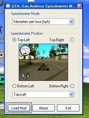

(Pablodunke...o velocimetro nun ta funcionando. eu baxei e instalei mas nun ta funcionando.porque?
Falou's
by.:Kenchin)
Você instalou, abriu a janela da figura e apertou Load Mod? Sim ou Não?
nao eu nao clikei... é que tipo
file:///e:/GTA%20VELOC%C3%8DMETRO.jpg
o que ta circulado em vermelho foi o que eu baxei e o outro era o que tu botou a foto lá...por isso nun tava dando!
mas ja tudo bem e eu consegui!
valeu ae meu!
