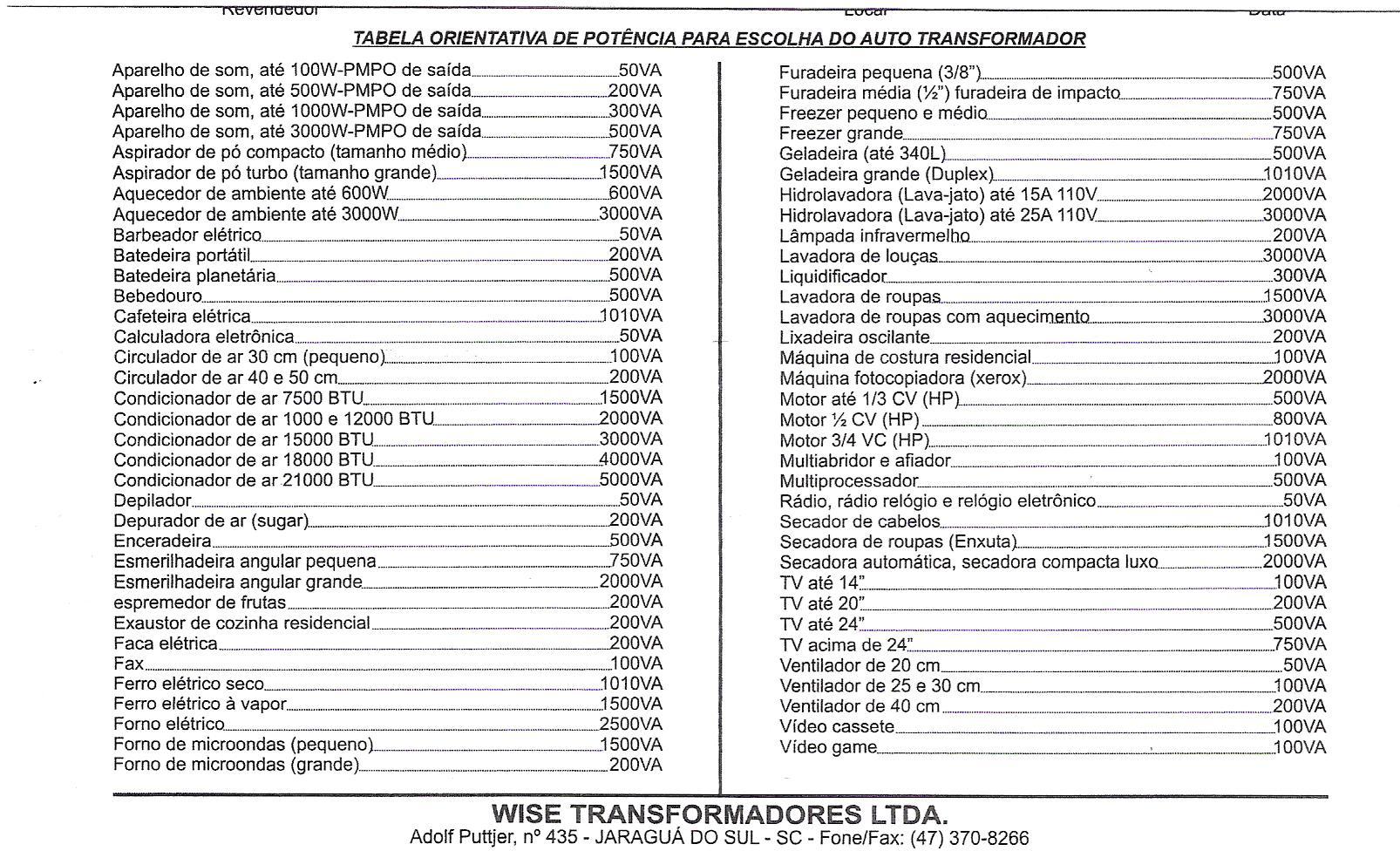

em um estabilizador o principal elemento é o trafo. ele que determina a potencia segundo uma tabela da WISE para geladeira:
Geladeira até 340L = 500VA
geladeira duplex = 1KVA
esta é uma tabela usada na escolha de transformadores quando se necessita modificar a tensão da rede EX: 220/100V ou 110/220V acredito que esta pode ser uma base de referencia para a escolha do estabilizador.
vou ver se consigo escanear a tabela e postar com todos eletrodomesticos.
pois ela pode ser de grande importancia. :-BEER

Essa tabela não é muito bem fundamentada no que tange a aparelhos de som, pois potencia pmpo não serve de referência para coisa alguma.
Só para constar.
[ ]s
Amigão Linuxer, servi, mais como base de um cálculo! se você colocar um estabilizador de 1010W numa Duplex o q acontece? vai esquentar muito, pode queimar o transformador em máximo 3 mêses, gasta muita energia! é q nem jagar um jato de água muito forte por uma mangueira fina, uma hora pode estourar. tudo é questão de calculo! Valeu!?

Amigão Linuxer, servi, mais como base de um cálculo! se você colocar um estabilizador de 1010W numa Duplex o q acontece? vai esquentar muito...
Eu me referia só a aparelhos de som e potencia pmpo:
...não é muito bem fundamentada no que tange a aparelhos de som, pois potencia pmpo não serve de referência...
Mas deixa pra lá, como disse anteriormente, não é o assunto desse tópico. ;)
[ ]s
