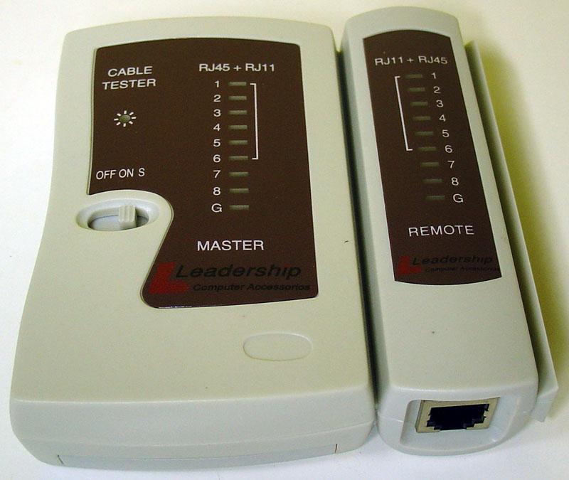

Olá amigos, seguinte, eu comprei aqui onde moro um testador de cabos de redes identico ao que está sendo vendido na loja virtual, até aí tudo bem, mas o manual que veio junto não explica coisa com coisa, como identificar se um cabo está com problema ou não???Bem pelo o que testei em cabos de micro hub cujo usei a combinação internacional T-568A (BRANCO/VERDE - VERDE - BRANCO/LARANJA - AZUL - BRANCO/AZUL - LARANJA - BRANCO/MARROM - MARROM) nas duas pontas, pelo que pude ver tanto um ponto do testador como no outro (Master e Remote respectivamente) os leds piscam de forma ordenada sequencial, ou seja, de 1 ao 8. Até aí tudo bem, mas e agora se eu usar o outro padrão T-568B (BRANCO/LARANJA - LARANJA - BRANCO/VERDE - AZUL - BRANCO/AZUL - VERDE - BRANCO/MARROM - MARROM) em uma das pontas?
Notei que em Master as luzes piscam de forma ordenada novamente (de 1 ao 8) mas no remote as luzes piscam com sequencia diferente (3,6,1,4,5,2,7,8) é meio ralado de decordar isso. será que está certo o cabo? Outra coisa como identificar se tem algum erro de cabo? Sendo usado qualquer tipo de combinação, agradeço desde já!

Faça a correspondência das cores das pontas do cabo. Ex. No T-568A o branco/verde é o 1. No T-568B o branco/verde é o 3 e por aí vai. A Correspondência no slave é esta sequência que você obteve mesmo.
Se não acender na sequência ou algum acender mais fraco, contém erro no cabo. Agora, se não quiser decorar, faça uma "cola" e pregue no slave do testador.
