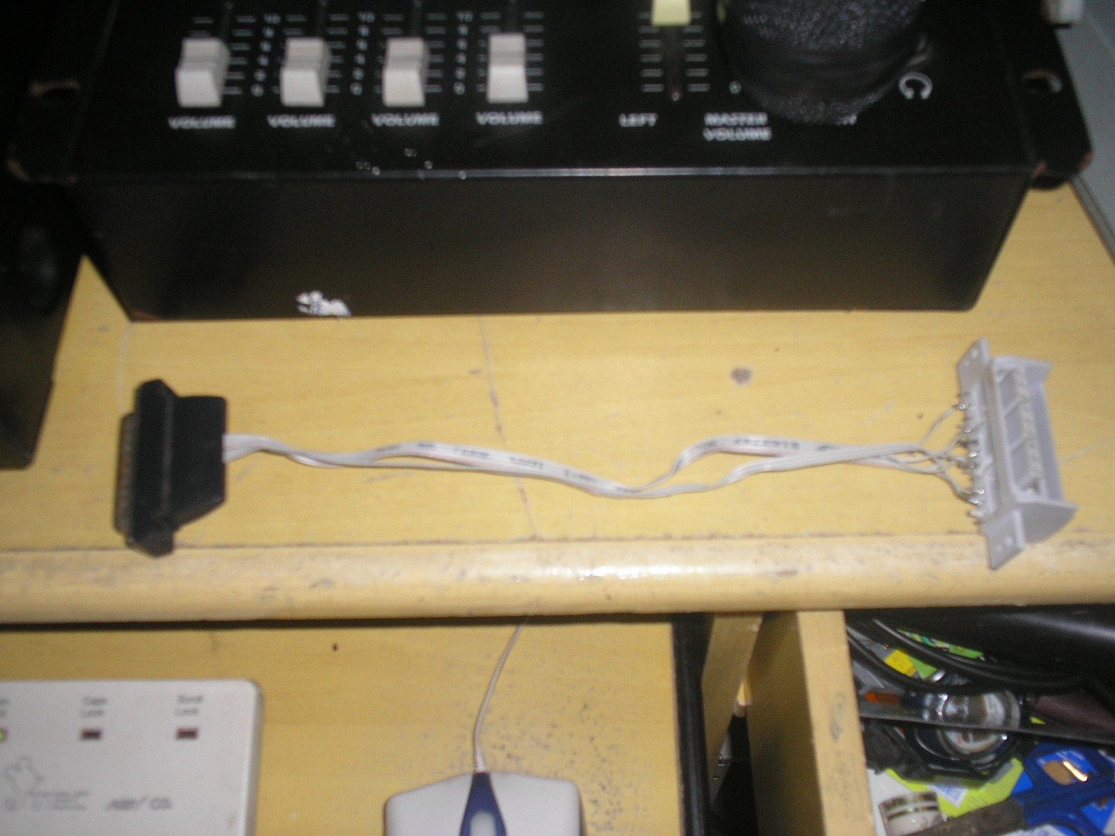

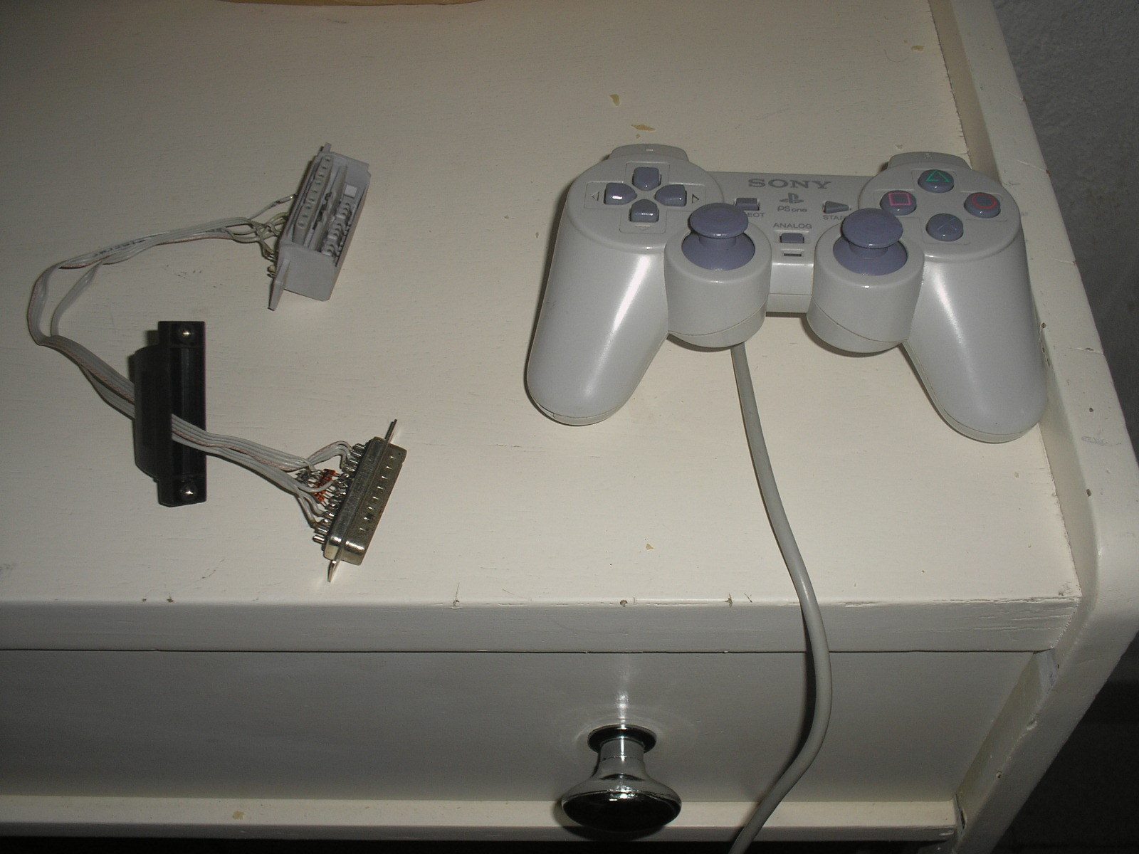

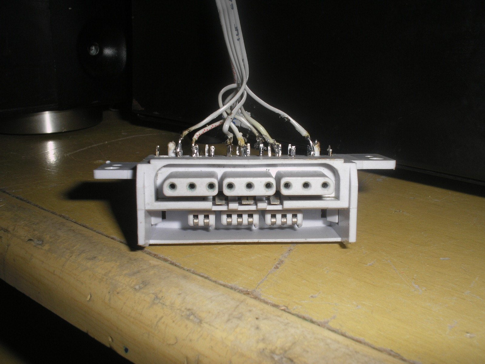

Eu montei um adaptador de controle de psx para computador mas parece que não da certo.
Eu fiz o seguinte:

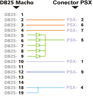

Achei um esquema de como montar o adaptador e montei como estava os diodos nos pinos 5,6...
Depois disso peguei um driver acho que era NTPAD para XP e instalou normal,nenhum comflito,
nenhum erro,nada...Mas quando fui testar não funcionou...Eu testei no emulador de psx ADRIPSX.
postei algumas fotos ai. :D

vamos aos passos para você ver o que há de errado
1º teste o joystick em algum playstation para ver se esta tudo ok (eu já tive um estragado)
2ºrevise muito bem todo o esquema que você fez (principamente no conector DB-25 que se você olhar os conectores do outro lado você estara invertendo tudo)
3º pegue um multimetro e veja se o cabo que você utiliza em seu adaptador esta 100%
4º não tente só um driver para ele.. existe varios e no meu não funcionava o driver padrão,achei outro e dai funcionou tudo 100% (depois edito e te digo o nome do driver porque não lembro agora)
feito isso.. de mais detalhes sobre seu projeto para que eu possa te ajudar

e sobre esse conector de playstation que você esta usando em seu adaptador? conseguiu de algum playstation velho? ou como conseguistes ele?

Vou falar o que eu fiz hoje cedo>
Testei o controle em outro playstation e funcionou.Depois pequei o adaptador e resoldei,olhei no esquema e estava tudo certo , a ordem dos pinos DB-25 estava certa,disso eu tenho certeza pois no lado dos pinos tinha 1,2,3,4,5,6,7,8,9,10,11,....Vi tudo.O cabo não estava quebrado nem com mau contato.
Troquei o driver pelo psxp,...coloquei os dois driver juntos,...Mas nada.
Ai eu testei a porta LPT1 e a impressora funcionou.Troquei os diodos e nada.
3 horas de trabalho e nada. :muro::muro::muro::muro::muro:

O conector de psx eu peguei de um play velho que não funcionava mais.

Verifique no SETUP da BIOS de seu PC se a porta LPT1 está no modo ECP
Verifique se sua porta paralela solta 5 volts necessários para o funcionamento do joypad, com um multimetro convencional, coloque o mesmo em uma escala de 12volts DC coloque o positivo do multimetro nos diodos e o negativo nos pinos 18 e 19.
Seja cuidadoso ao manusear a porta paralela para evitar curtos circuitos que podem inutilizar a mesma e a placa mãe.
Feito isso se estiver dando os 5 volts o controle funcionará normalmente, pois se a corrente for abaixo de 5v o controle tem dificuldades para operar.
5v+ Fio vermelho da fonte
5v- Fio preto ao lado do vermelho da fonte
Caso a corrente seja abaixo de 5v, anule os diodos e pegue o 5v + e 5v - direto da fonte do pc o 5v postivo você liga direto no pino 5 do psx, nesse caso os pinos da DB 25 5-6-7-8-9 não serão mais usados se você colocar os 5 volts ali queima a placa mãe no ato.
Depois pegue o 5v- e ligue em conjunto com o pino 18 e 19 da DB25.
Recomendo o uso de drivers do PSXPAD são mais arrojados que o NTPAD e possuem delay baixissimos.
