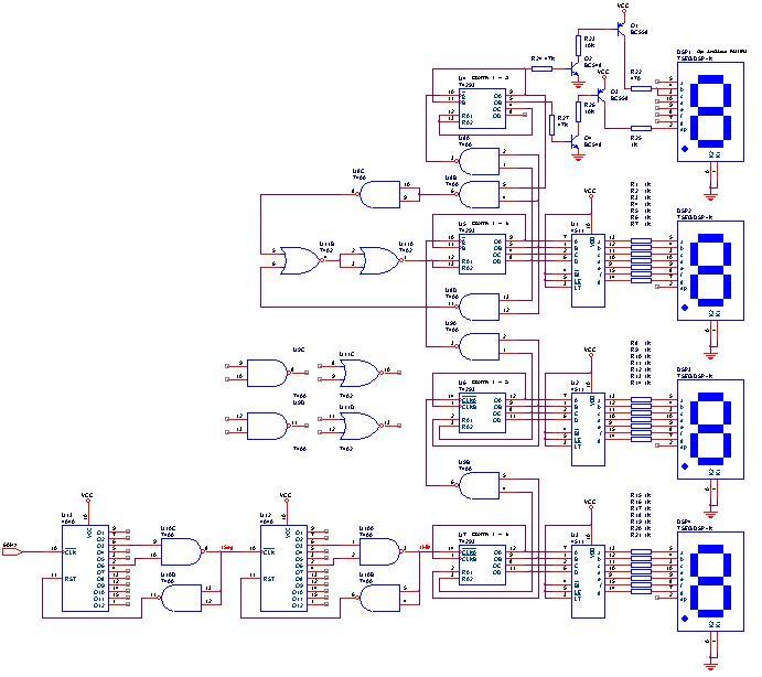

Um esquema de relógio com CI's CMOS (sincronizado por 60Hz) que já montei diversas vezes e até modifiquei para outras aplicações é o que segue anexo ao meu post.
Garanto que funciona mesmo e com boa precisão. Se quiser modificar para colocar base de tempo a cristal, fiquem a vontade.
Quaisquer duvidas, é só perguntar...

Pô meu velho, não tem de que !! hehehe é sempre bom poder ajudar o pessoal daqui.
Ah, eu não tenho a PCI porque não o montei, tive de escolher entre o relógio e um cronometro, daí fiz o cronometro..mas todos o montaram no Protoboard e funcionou perfeitamente. É bom dar uma olhada no datasheet dos ci's :joia:

Gostaria de saber do Caro Amigo MUTTLEY, se no esquema passado do relogio, que o fez em vosso curso, mais diretamente no esquema, Tem uma Porta AND de 4 entradas e utiliza apenas uma Saída....todos sabem, tambem estou num curso tecnico e gostaria de saber meu caro Amigo, que CI seria esse de usar as 4 entradas da AND e apenas uma saida, ou se o mesmo não é um TTL, mas sim CMOS (pra poder ter essa caracteristica), enfim, pois pelo que conheco sei que por exemplo um 7408 (AND) acho que é essa referencia, mas se não for, foi so um exemplo, mas este possui, 2 entradas 1A e 2A e uma Saida 1Y, depois vem mais 2 entradas e 2 saidas na paralela do respectivo CI.
Desculpe a minha tentativa de pedir explicacao, mas sinceramente, sera mais uma vez uma ENORME AJUDA meu caro Amigo ou a quem mais puder e desejar Ajudar-me!

Olha, todos os CI's utilizados são CMOS, e esse q tu mencionastes existe sim porém não me recordo no momento qual q é... vou dar uma olhada aqui e depois lhe aviso!!
Mas tu pode utlizar um CI de AND comum , com 2 entradas e uma saída ,para isso basta fazer cascateamento das portas lógicas .

Agora, quanto a esse CI de 4 entradas (AND) e uma saida, eu vi um TTL, se não me engano é um 7421, que possui essas quatro entradas e uma saida apenas.
Eu não entendi bem (desculpe a ignorância), mas sobre esse cascateamento que mencionaste, você quer dizer pra eu ligar 2 entradas de um AND comum com as outras duas entradas deste mesmo CI e automaticamente ligar as 2 saidas que restaram pelo uso das 4 entradas juntas, seria isso>> Ou não consegui explicar a modo de você entender meu Caro>>>

Cara, desculpe por lhe responder, mas estive meio ocupado e a partir de semana que vem meu tempo livre diminuira bastante.. <_< mas vou ajudar sempre q possivel .
Bom, não tenho a PCI do ckt porque utilizei um Protoboard (matriz).. ent'ao isso eu fico lhe devendo :unsure:
O cascateamento se da da forma q o colega claudomirorl postou.
Os displays não lembro se sao catodo ou anodo !? mas acho q olhando o ckt da p saber.. verifico depois p voce !!
