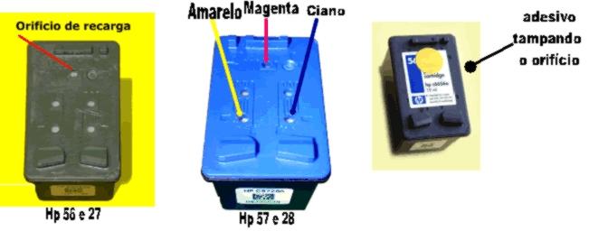

2º Passo - Orifício para recarga
Nos cartuchos pretos (92 e 93) há apenas um orifício para recarga, nos demais
há três. Em todos há duas escolhas a serem feitas. Retirar o adesivo que recobre
o cartucho (Prejudicando a estética) ou furando o adesivo e atingindo o orifício.
Se você quiser colocar um adesivo com a sua logomarca, opte pela primeira.
Caso você não esteja com intenção de retirar o adesivo, após a recarga,
cole um pequeno adesivo apenas para disfarçar o furo feito pela agulha.

Identifique o orifício que corresponde a tinta que você deseja recarregar.
Introduza a agulha da seringa cerca de 3 cm. Comece pressionar o embolo
delicadamente para não fazer com que a tinta derrame.

Ola amigo realmente você tem razão. percebi logo que tirei o meu cartucho, mais de tanto procurar na internet resolvi vazer esse esse procedimento do tutoria e deu certo, como esta ai escrito pode fazer do jeito que está ai que não tem problema ok.
Cara...tenho essa mesma multifunção, e também tenho essa dúvida, posta awe as fotos de como você fez...
Amigo as fotos já estão ai é só da um clique em cima dela que ela fica grande e da para você ver bem o orifício a onde você deve colocar a fita adesiva ok. Se tiver mais alguma duvida continue postando.
