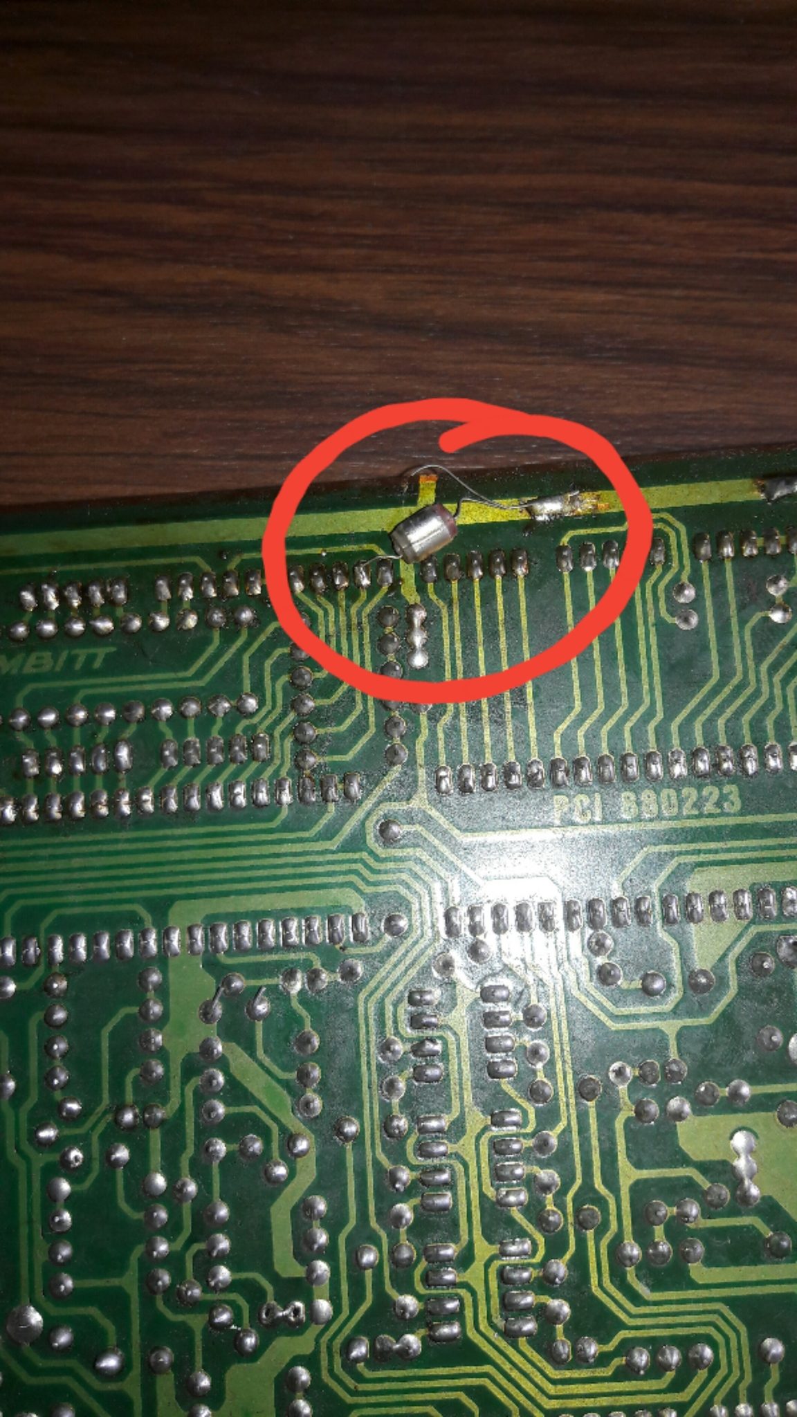

Minha esposa tem um gambitt dx-250r, um técnico tentou arrumar piorou mais ainda. Pra evitar mas transtorno falei pra ele não arrumar mais. Sendo que o mesmo ainda trocou a placa do teclado inferior por uma com defeito. Sendo que era pra ele arrumar somente a pedaleira. Mas tudo bem. Perdi a placa original. Só que agora a placa que ele deixou não está funcionando mais. Um outro técnico falou que tenho que trocar essa placa devido a gambiarra feita. A foto está em anexo de placa e da gambiarra.
Me ajudem minha esposa está sem tocar a mais de 6 meses. O técnico falou que e difícil achar o capacitor que está faltando. Por isso o outro juntou me um só.

A foto não veio.

Luiz.
Esse é um capacitor de Stiroflex, muito comum.
Vou ver se consigo alguma placa de DX250R.e posto a foto.
O problema nas adaptações é que só entende quem fez.
Tente contato com a Gambitt http://www.gambitt.com.br/ e veja se eles podem te fornecer so a placa.
Sds.
Iriel
Esses capacitores stiroll de 470 pf foram colocados para parar de engolir notas do teclado superior, em alguns orgãos da gambitt, (vamos supor quando a organista estava tocando um DO e logo em seguida  iria tocar um MI, o MI tocava a nota DO) eu acredito que possuo essa pci funcionando, por gentileza entre em contato comigo pelo zApp pelo 983502155 TIM e conversaremos a respeito dessa pci, abrços.
