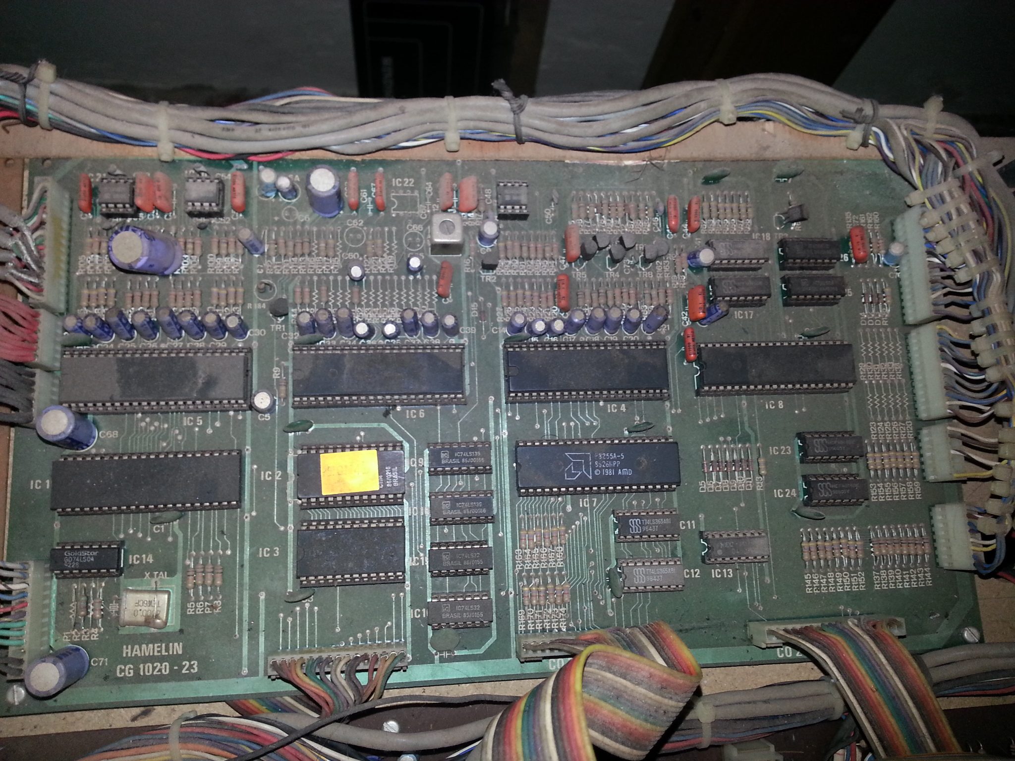

Tem uns detalhes que também pode ajudar aos amigos entenderem onde está o (os) problema (as).
Aqui vai uma análise completa dos problemas técnicos deste instrumento:
-Teclado de acompanhamento (lower keyboard) tudo perfeito.
-Teclado superior (upper keyboard) flute 16" ... clarin 16" ... string 16" não funcionam.
- Os preset's (upper pressets) sons de guitarra...piano... acordeon...etc nada funciona, sai uns ruídos altos uma barulheira quando acionados.
- O som do contra baixo no acompanhamento automático também não tem, já na pedaleira esta funcionando normal.
Agradeço antecipadamente a atenção de vocês...

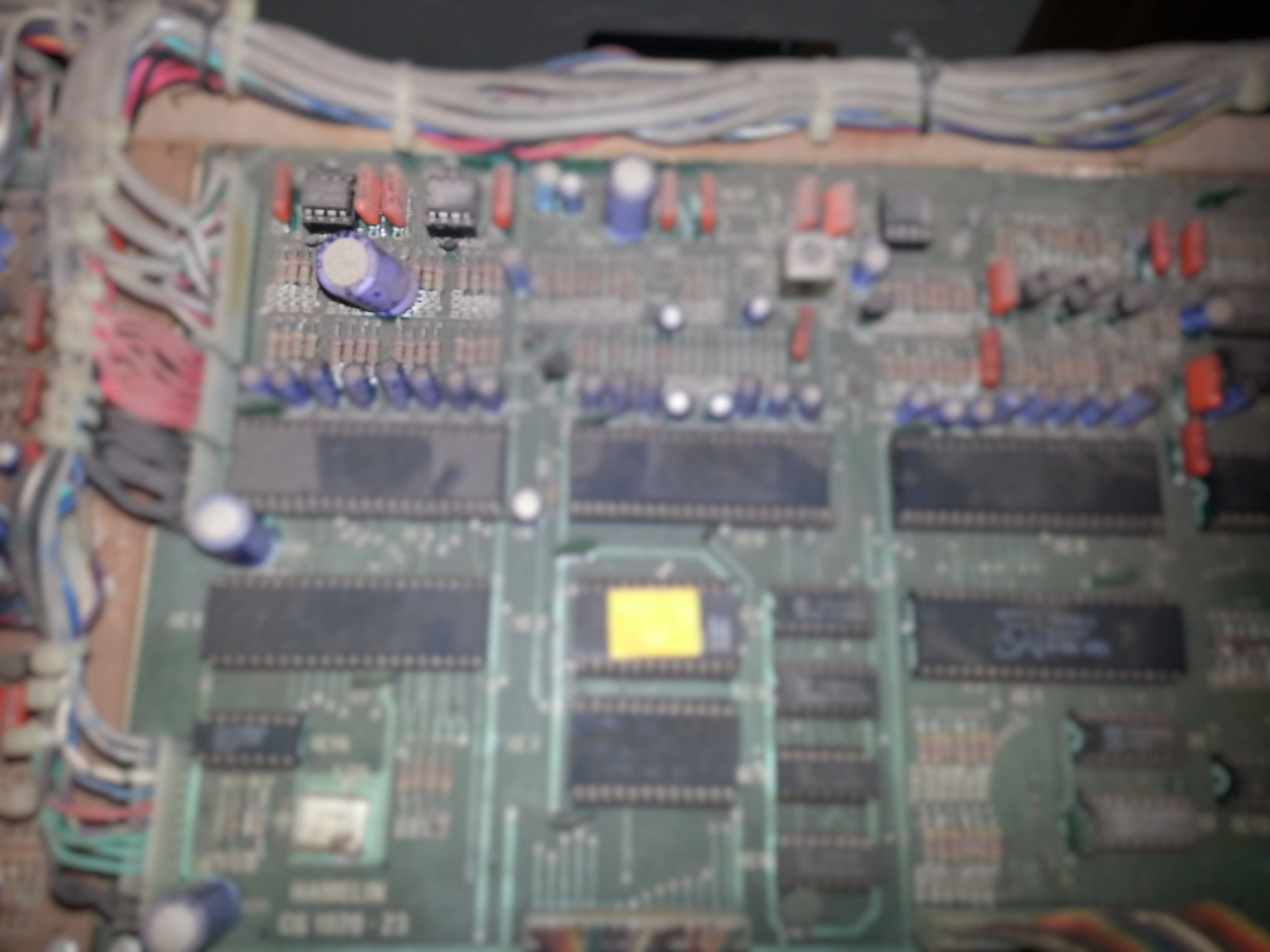

@Neuton Rodrigues @Neuton Rodrigues  Neuton esse defeito está na pci da base melodia, pois tem cis 1458 que são pré amplificador para as flautas, pois estou acostumado em consertar esses modelos que usam essa pci, verifique também os o impresso, pois costumam abrir.
adicionado 3 minutos depois
Neuton, me esqueci que existe um ci na pci principal, que gera os instrumentos como piano,clarinet e etc. e ci não existe mais no mercado para se comprar eu vou verificar o código dessa peça e depois te envio.
@Dinozor  Bom dia, esse orgão não tem esquema elétrico, verifica o código da placa e me envia que vou verificar pra você.
adicionado 8 minutos depois
O ci que geram os instrumentos(piano, trombone, clarinet, etc...)
desse orgão MD 7070 é o ci que fica próximo ao ic 24 e que fica debaixo da sombra da primeira foto

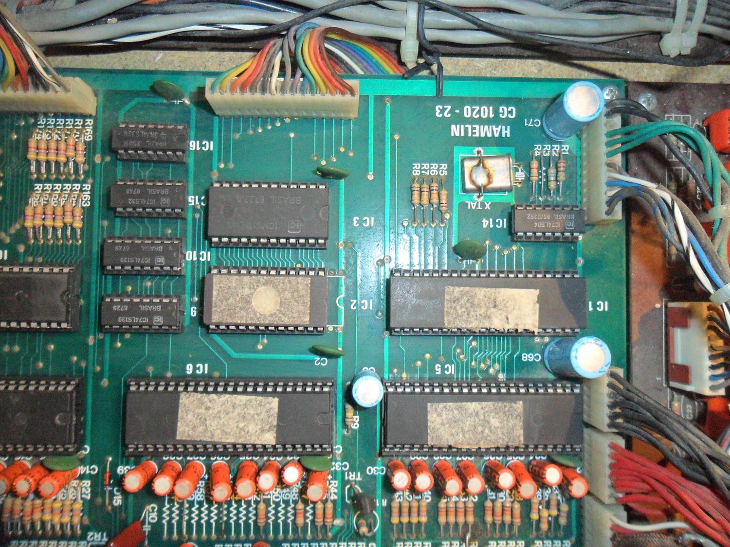

Ontem eu fiz uns testes, desconectei o conector que vai na entrada da placa dos potenciômetros (teclado superior) e com um fiozinho fui injetando uma das frequências que vem da placa principal.
Fiz este teste em todas as 4 entradas e verifiquei que estas entradas estavam todas funcionando numa boa, todos os controles deslizantes funcionaram bem nos testes.
Sendo assim "saquei" que o problema estava mesmo na placa principal.

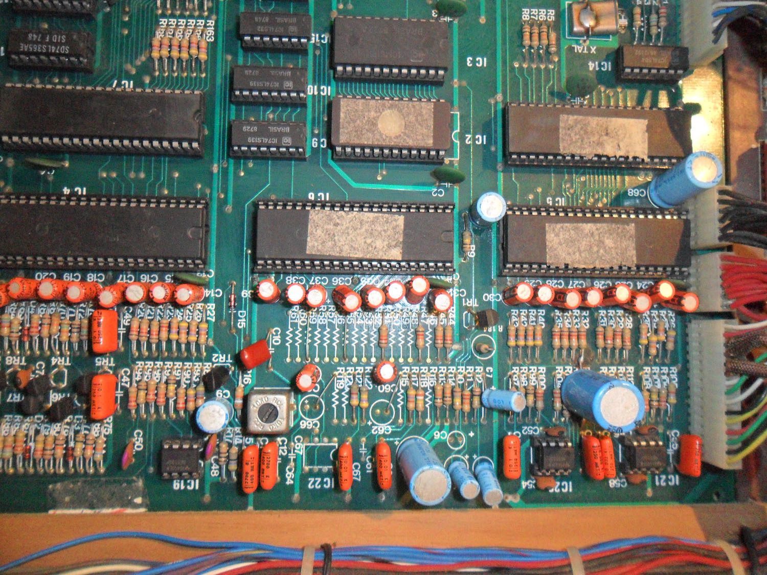

Segui as trilhas na placa principal e já me deparei logo cara com aqueles dois c.i de oito pinos (1458) que são amplificadores operacionais,  já troque os dois por dois NE5532 que são melhores e...Zázzz...funcionou...rsr
Então as flautas (e todos os outros controles deslizantes) do teclado superior ficou tudo funcionando numa boa...
Agora  estou seguindo sua sugestão quanto aos demais instrumentos que não funcionam, piano, acordeon, guitarra..etc.
Segue mais umas fotos (acho que estas ficaram melhores...
Neuton,
O IC2 é uma memória EPROM. A recomendação é tampar com fita isolante esse vidrinho para a luz não desgravar essa memória.

Obrigado Iriel, pela dica do EPROM, já coloquei um pedaço de fita isolante.

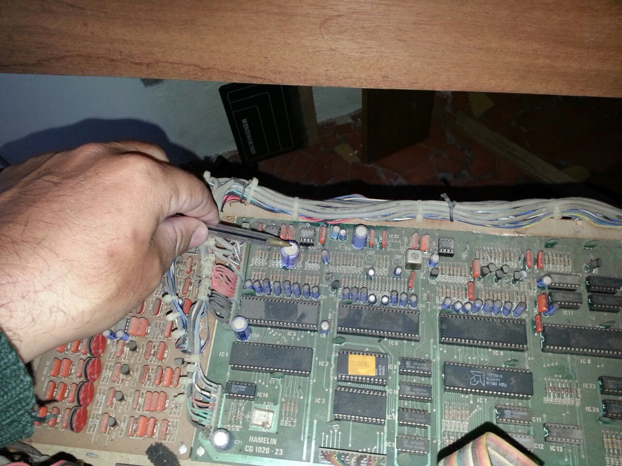

Peguei um órgão Minami MD 7000  .. que não esta saindo som..
Pois verifiquei que faz o chiado de ligado mas não sai som nenhum....
Pois essa componente que esta em foco na figura 1 esta com defeito ,pois quebrou...
Peço a ajuda para resolver esse problema..
Segue as fotos...
Cliente disse que estava com muito ruído e ele abriu e viu que estava quebrado ....
Desde ja agradeço a ajuda !!!

Marcelo,
É um Capacitor Eletrolítico.
Veja na lateral dele as especificações ou marque bem onde ele é soldado, retire da placa e leve para uma loja de eletrônica para o vendedor te vender uma peça igual.
Ao retirar cuide com a marcação da polaridade. Essa peça tem negativo e positivo, ok?
Ao soldar a peça nova respeite a polaridade e tb os pontos que estavam as soldas.
Aconselho a tirar fotos em vários ângulos antes de retirar o componente, servindo de apoio na hora da soldagem.
Abraços.
Iriel
Marcelo, pode ser que sim e pode ser que não .... rsrsrsrs.
Se a causa for esse capacitor então o defeito some.
Caso contrário você terá que fazer uma busca geral pelo órgão tentando localizar algum ponto de falha de aterramento.
Eu começaria pelos aterramentos da placa da fonte e amplificador e em seguida iria para as outra placas do órgão.
Essa falha pode ser em qualquer parte do órgão. Nãó se esqueça de incluir a pedaleira e o pedal de volume nessa análise.
Outra coisa, o chiado tb pode ser provocado por componentes com fuga ou com vazamentos, principalmente capacitores, ou umidade no órgão ok?
Já teve casos de eu abrir totalmente um órgão e colocar no sol durante meia hora para "enxugar" a umidade que estava impregnada nas placas e componentes do órgão. Para muinha surpresa o chiado sumiu. Não sei se será o seu caso mas se puder tentar....
Liga não, o defeito é simples mas o conserto é bem trabalhoso.... rsrsrsrs
