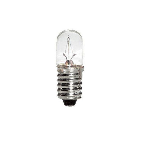

Isso mesmo.
Tem de retirar com cuidado o soquete da lâmpada que está encaixado nessa borracha.
Ao ligar o órgão já é possível ver o brilho da luz da lâmpada mesmo sem retirá-la. Caso não acenda é que a retirada da lâmpada é necessária para poder trocar, ok?
