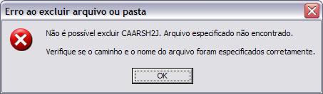

Estou com um arquivo de vídeo e sua respectiva legenda no meu computador. Gravei em um dvd, mas quando fui deletar a pasta em que estavam estes arquivos, ela não exclui de jeito nenhum. Aparece a seguinte mensagem:
Já tentei todos os métodos possíveis e ainda está lá a pasta. Como eu consegui gravar em um dvd, peguei este tal arquivo e copiei para dentro da pasta novamente. Tentei excluir a pasta e não deu certo. Este arquivo é oculto, mas eu passei ele para somente leitura. O tamanho dele que aparece nas propriedades é de 0 bytes.
Detalhe:Quando eu excluo a pasta aparece a mensagem acima, mas o bendito arquivo some. Simplesmente apaga e a pasta fica vazia. Nem habilitando os arquivos ocultos ele aparece. Tentei pelo prompt de comando, mas diz que a pasta não pode ser excluída porque não está vazia. Afinal, o que é que está acontecendo? Alguém pode me ajudar?

Sim Ferrari! O usuário logado é o mesmo que criou a pasta. Já tentei também em modo de segurança, mas dá o mesmo resultado,aparece a mensagem!
O interessante é que eu posso recortar e copiar esta pasta para qualquer lugar do diretório onde ela está armazenada. Se eu tentar trocar, não aceita. Ela está no F, se eu passar para o E,D ou C, aparece a mensagem! Valeu pela ajuda!!!
