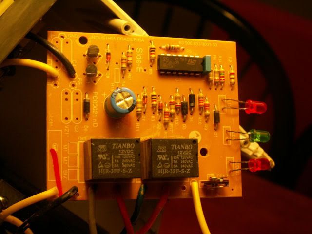

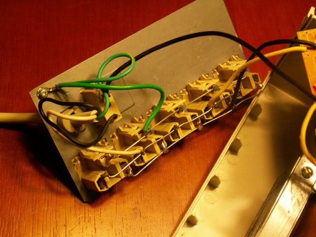

Eu fiz um primeiro filtro, numa caixa de um estabilizador velho que tinha aqui, parado. E até que estou sentindo falta dos estalos dele. Agora tá quietinho, quietinho. Só que liguei um modem, o switch, o meu pc, e o monitor.
Daí ficaram nesta sala, totalmente desamparados em caso de surto, uma impressora Laser color, uma impressora Photosmart A3, E mais uma dessas HP PSC 1610, que eu ligo no meu notebook, que quando está sem bateria, também fica ligado numa dessas tomadas que depois que li este tutorial, estão me parecendo todas Muito Ameaçadoras.
Então pensei: será que não podíamos maximizar este seu projeto, de maneira que eu pudesse proteger a minha sala toda, com suas 8 tomadas aterradas?
Quando eu mandei fazer o aterramento, colocaram logo na entrada da porta, uma daquelas caixas plásticas, onde tem um disjuntor de 10A na fase, e por onde passam o neutro da rede, e mais o fio terra. Então pensei em colocar, dentro dessa caixa de disjuntores, que está quase vazia, um circuito como este do seu projeto, mas que aguentasse até a geladeira, que também está na mesma sala.
Então, aproveitando da boa vontade de vocês, que tem se mostrado incansáveis no objetivo de trazer alguma luz à pessoas como eu, obscurecidas por anos e anos da oligarquia dos estabilizadores, pergunto:
O que eu teria que aumentar nesses componentes, para poder ligar todos esses equipamentos que mencionei acima?

Não é aconselhável você instalar um protetor de linha do jeito que está imaginando pelos seguintes motivos:
1: Se ocorrer uma descarga elétrica próxima ao local, o campo elétrico gerado será induzido na própria fiação que está entre o protetor e as tomadas do cômodo, tornando o filtro inútil, e nesse caso colocando em risco seus equipamentos.
2: Um protetor para todo esses equipamentos e mais uma geladeira teria que dispor de fusíveis com pelo menos 20 Ampéres ou mais, o que não é recomendável. Pois dessa forma se ocorrer um pico excessivo de tensão ou descarga elétrica, o mesmo poderá não se romper antes de ter danificado algum aparelho.
Não sei qual é a sua impressora laser, mas existem modelos que chegam a consumir de 300 a 700 Watts. Nesse caso teria que colocar um filtro só para ela.
Você deve ter reparado no dimensionamento que fiz para os fusíveis. Estão quase no limite de uma configuração padrão, que no caso seria: CPU + monitor + impressora + modem + som. Claro que poderá aumentar um pouco a capacidade dos mesmos de acordo com sua necessidade, mas não aconselho ir além dos 10 ou 12 Ampéres, e também, se já não o fez, acrescentar mais 2 ou 3 varistores em paralelo.
Muito mais seguro é montar mais um ou dois filtros e fazer a devida distribuição. E o quanto mais próximos eles estiverem dos equipamentos, melhor.
