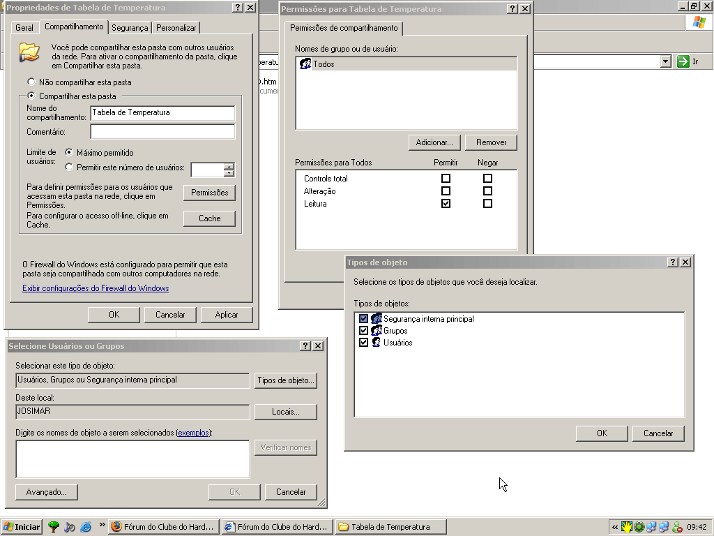

o problema é o seguinte:
1º eu libero o compartilhamento avançado, clico na pasta, vou na aba compartilhamento depois em permissões, como você pode ver na figura abaixo
[ATTACH]55298[/ATTACH]
2º na guia "selecione usuários ou grupos" eu clico em "locais" e so aparece o meu pc, não aparece nenhum outro pc da rede então onde achar os usuario da rede? veja a figura abaixo
[ATTACH]55299[/ATTACH]
3º na guia "tipos de objetos" acontece a mesma coisa que citei acima, nã hpa nexo com a rede
[ATTACH]55300[/ATTACH]
4º na guia "selecione usuários ou grupos" eu clico em avançado e tambem não consigo localizar os usuarios da rede. veja a figura abaixo
[ATTACH]55301[/ATTACH]
em resumo: eu já excluí o usuario todos mas na hora de adicionar os usuarios que podem ter acesso a pasta , que acontece o problema
me disseram para criar na minha maquina um usuario identico ao que eu desejo que tenha acesso a pasta pela rede já fiz isso e nada, so funciona se eu acessar da propria maquina, ou seja, se na minha maquina tem 3 usuario vampeta, vagner & roger e eu "adm" colocar q so roger pode acessar a pasta ok funciona, mas se na rede tiver o mesmo usuario roger em outra maquina ele não consegue acessar ....
Editado pela Moderação
Não é permitido postar em letras maiúsculas, é regra de conduta do fórum (Regra 4.12), na próxima o post será deletado. :joia:

Olá a todos!
Eu estava com o mesmo problema que o 00tini, só consegui resolver da seguinte maneira:
Primeiro eu gostaria deixar claro que no meu caso eu utilizo uma rede de 10 computadores sem domínio e todos com o Windows Vista, sendo assim eu não tenho certeza se esse sistema funcionária em outras versões do Windows.
Passo a Passo:
1º - Para que isso funcione o "Controle de Contas de Usuário" deve estar desativado. Para desativar é ir ao Painel de Controle, clicar em Contas de Usuário e depois clicar em "Ativar ou desativar Controle de Contas de Usuário" e desativar essa opção.
2º - Outro requisito é que a opção "Compartilhamento protegido por senha" deve estar ativada, para isso basta ir até o Painel de Controle, Centro de Rede e Compartilhamento e ativar essa opção.
3º - Você deverá criar um usuário padrão com o mesmo nome e senha dos computadores da rede, para isso vá até "Contas de usuários" no Painel de Controle.
4º - Vá até a pasta que você deseja restringir o acesso, clique nela com o botão direito do mouse e escolha a opção "Propriedades".
- Em "Propriedades" clique na guia "Compartilhamento" e depois em "Compartilhamento Avançado". Em "Compartilhamento Avançado" marque a opção "Compartilhar a pasta" e pois clique em "Permissões".
- Na janela "Permissões de Compartilhamento" no quadro onde está escrito "Nome de grupos ou usuários:" deverá estar como "Todos", e na parte de baixo em "Permissão para todos" clique em permitir "controle total".
- Depois clique na aba "Segurança" e depois no botão "Avançadas", na janela "Configurações de segurança avançadas" clique em editar e desmarque a opção "Incluir permissões herdáveis provenientes do pai deste objeto", ao fazer isso aparecerá a seguinte mensagem de Segurança do Windows:
"Se esta opção for selecionada, as entradas de permissão pai aplicáveis a objetos filho não serão mais aplicadas a este objeto..."
- Quando aparecer essa mensagem clique em remover, ao fazer isso as Entradas de permissões serão apagadas, depois clique em "Adicionar..." e inclua somente os usuários que você deseja que tenha acesso a pasta, pois o Windows bloqueará todos os outros usuários que não estiverem na lista que você incluiu.
- Exemplo:
(Computador que contem as pastas)
Computador 1 - Usuário:A - Senha:123
(Computador com acesso bloqueado)
Computador 2 - Usuário:B - Senha:456
Deverá se logar ao computador 1 como Usuário:B e Senha: 456
Permissões:
Permitir – Usuário:A – Controle total
- Você deverá fazer isso em todas as pastar que deseja bloquear, lembrando que o computador bloqueado não poderá se logar usando o usuário e senha do computador que contem os arquivos.
Espero que tenha ajudado, pelo menos no meu caso funcionou.
Abços.
