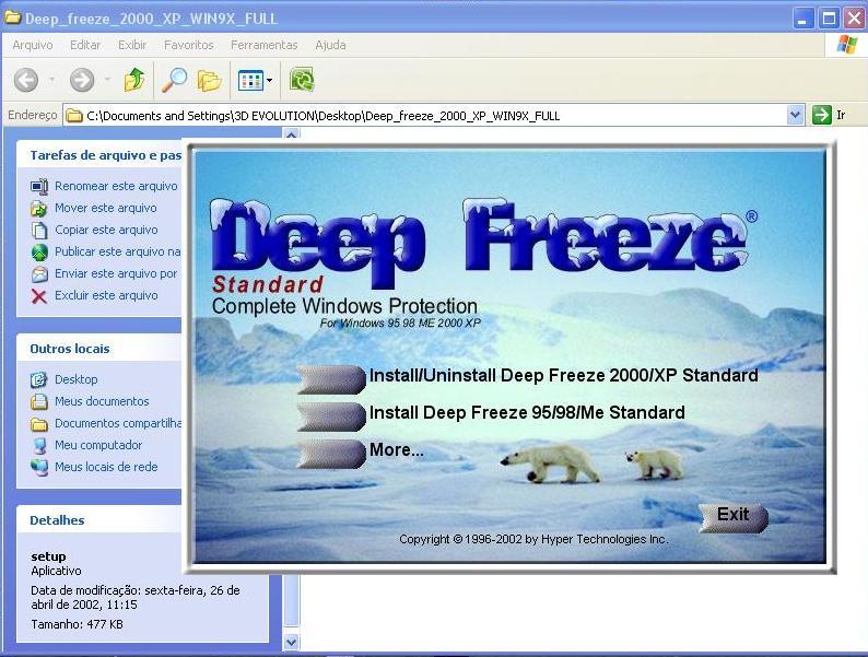

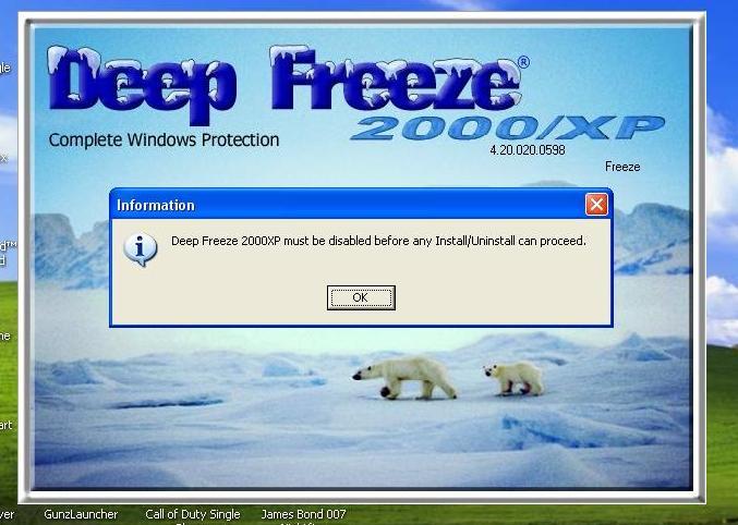

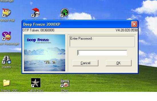

e ai pessoal beleza a todos e seguinte pessoal tenho um pc d um cliente aqui para tirar esse programa deep freeze standad ele instalou mas não leu q depois esse programa restaura o sistema ele perde td de novo no pc ai ele quer desinstala mas desse tipo de deep freeze eu nunca vi e ele instalou sem senha ai eu clico no icone da barra de tarefa com shift e dois clik no mouse aparece para colocar senha mas eu coloco senha e nada adianta a 1º imagem e o deep freeze q ele instalo no pc dele a 2º imagem e o erro q da quando eu tento desinstala ele e a 3º imagem e a caixa de senha dele so q nao tem opção nenhuma na caixa de senha so pra digitar a senha mas eu digito a senha 3 vezes a caixa de senha desparece e depois eu reinicio o pc para poder desinstalar ele aparece o mesmo erro então se alguem puder me dar uma dica de como eu desinstal

Na segunda imagem ele está falando que tem que desabilitar primeiro o deep freeze para poder desistala-ló, a desistalação e pela propria instalação mesmo,ser não tiver a senha para desabilitar e selecionar depois a segunda opção nas opções dele e depois reiniciar o pc, esquece !

A versão do deepfreeze está nas fotos q ele postou ,é o standad 4.2 ,e a terceira foto eu não consegui abrir aqui ,mas no otpo da terceira foto tem uma numeração depois de otp (one time password) ,tente essa numeração e depois gere outra senha.
Nunca vi ou mexi nesse programa ,mas li algo a respeito em algum lugar ,deve ter sido no site da deepfreeze.
Se for trial (demo) adiante o relógio na bios ,se for licenciado ,procure mais informações no site do fabricante.

É bem isso mesmo mmeirelles. No local aonde o deep freeze foi instalado, tem um ícone do deep freeze ADM. Usando as teclas Ctrl+Alt+Shift+F6 você abre o deep freeze, no topo, na barra do programa tem um número, esse número deve ser digitado no Adm do deep freeze. Aí é só pedir para gerar uma senha e digitar no deep freeze de novo. Se alguém ainda tiver problemas posto os print screen com passo a passo.
