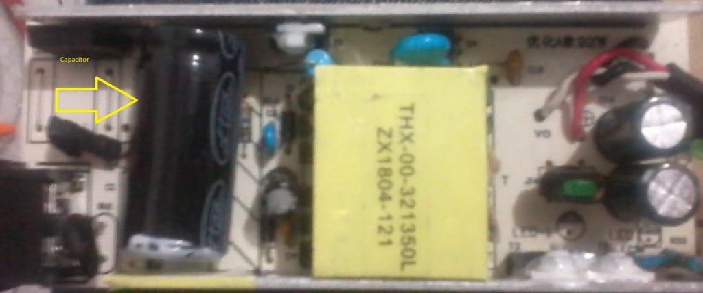

Pessoal, tenho um Sony Vaio modelo VPCCW13FB e estou utilizando uma fonte de alimentação INFOKIT fonte universal, reparei que depois de um certo tempo de uso a fonte começou a fazer um ruido e travando meu TouchPad, o mouse as vezes trava e as vezes fica com o ponteiro lento, após ler este fórum resolvi abrir a minha fonte pois tudo estava indicando que tinha algum problema no componente, pois quando eu retirava a fonte do Notebook o mouse funcionava normalmente, após a abertura da fonte de alimentação foi constatado um problema de solda fria em um dos terminais do capacitor, foi só fazer uma nova solda no terminal e voltou tudo funcionar conforme era esperado, anexo estão duas imagens que fiz do capacitor e a solda feita no terminal do capacitor.
Após efetuar uma nova solda, reparei que o ruido também foi finalizado.
Boa sorte a todos, o meu problema foi resolvido.:D

Felipe, você realmente é o cara, não só solucionou o problema do touch mas também das saidas USBs que são ligadas por flats, aparentemente não eram alimentadas corretamente pela fonte, somente as saídas usbs soldadas á placa eram alimentadas.
Parabéns!

Tava com um aqui que tmb só travava na tomada e a fonte fazia uns barulhos e esquentava muito, abri e era a solda do capacitor, refiz a solda e resolveu o problema.
