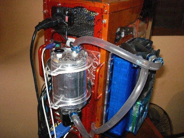

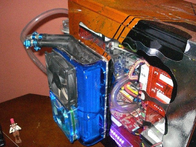

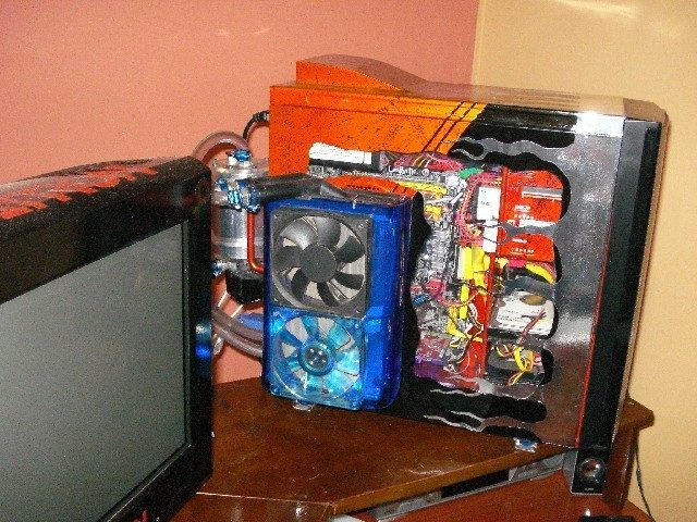

Galera, to desenvolvendo outro torcado de calor, esse mais fácil de se conseguir o material mas é um pouco mais complicado de montar, e o bom, é que não preciso de nenhuma ferramenta escabrosoa, vou postar o desenho 3D dele assim que eu terminar ele.
abraços

Galera, hoje de tanto queimar minha mufa afim de arrumar uma solução para fresar o block acabei conseguindo uma que com certeza vai ajudar a todos !!! alguém sabe a temperatura de fusão do cobre? eu respondo, algo em torno de 1085º! o que isso tem a ver com a fresagem do block? simples, eu nao vou mais usinar meu block, vou fundi-lo, isso mesmo, tive a ideia de usar gesso como forma para o block, e pesquisando na web descobri que existe gesso específico para isso! chama-se gesso refratário, o lance funciona da seguinte forma: você molda um punhado de cêra com as medidas do projeto original, ele será o seu positivo, daí você mergulha esse positivo em uma forma cheia de gesso refratário, após a secagem completa do gesso você pode fundir o seu metal que pode ser alumínio que funde a 660º ou o cobre que funde a 1085º, o importante é não ultrapassar a temperatura máxima do gesso refratário que está em torno de 1300º, após fundir o metal derrama-se ele em cima do positivo de cêra que se derreterá e dará lugar ao metal que por ser mais denso ha de ocupar todo o espaço do que a cêra antes ocupava!
mas você deve estar pensando: mas onde eu vou fundir o metal? se você for fundir cobre aconselho a você usar um recipiente de ferro (1538º), mas e o fogo??? no fogão não dá, nem adianta tentar o máximo que você vai conseguir é derreter chumbo, com certeza é mais fácil arruamar ou comprar um maçarico do que uma CNC para fresar o block!
andei pesquisando pela WEB e achei o gesso 2Kg no ML a R$10,00 a cêra ainda não sei se é alguma específica, mas acredito que não seja!
