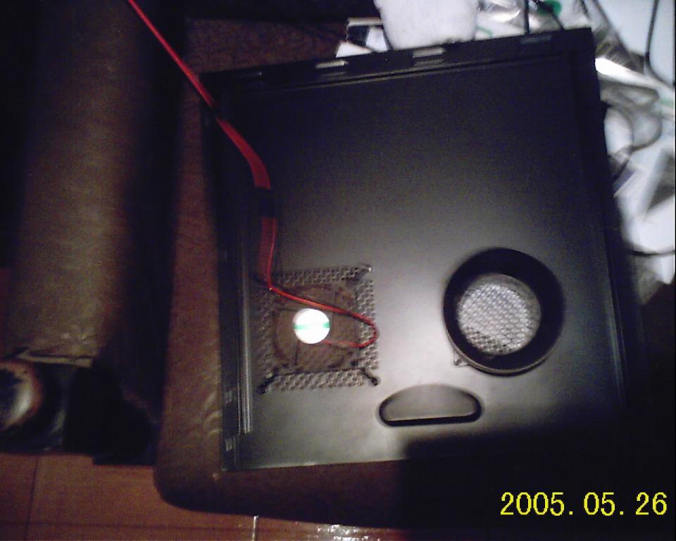

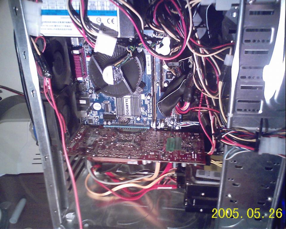

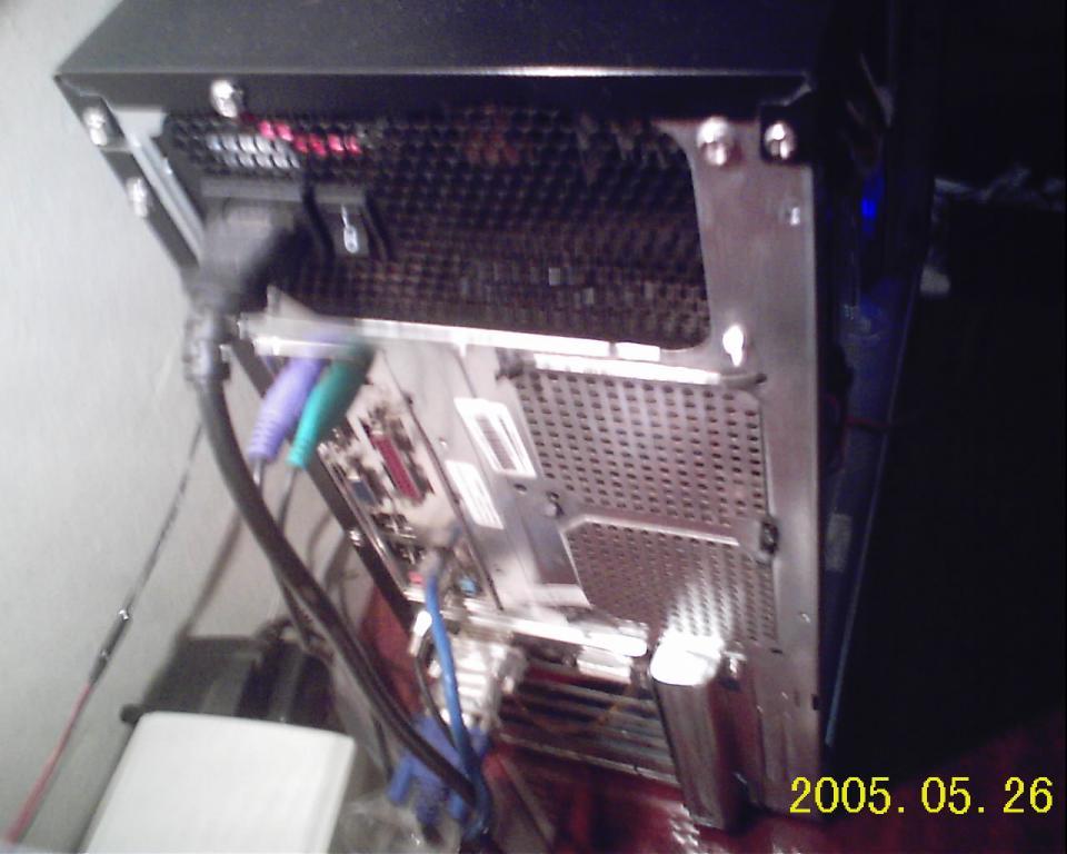

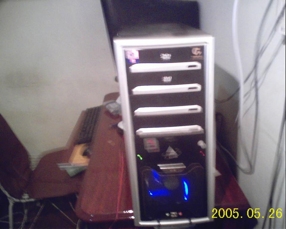

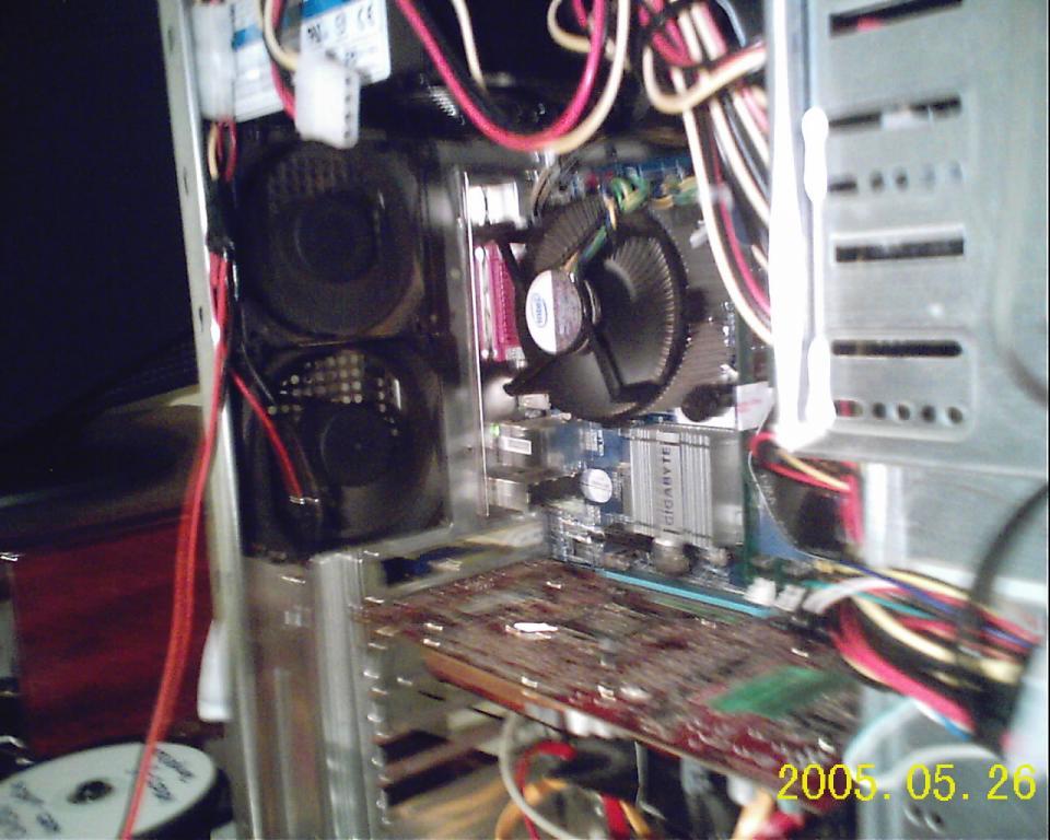

vamos lá....vou tentar postar as fotos aqui!
as vezes dá certo
o reco019 é o fan que eu adaptei na lateral que não sei c devo colocar soprando ou como exaustor
no RECO0017 eu mostro os 2 axaustores que adaptei logo acima da placa de vídeo.
RECO0020 eu coloquei uma foto do painel do gabinete...clone...

fonte,os 2 exaustores que eu coloquei...e abaixo do conector de sinal de vídeo tem aqueles cortes que ficarial abaixo da vga que não sei....as vezes rolava de colocar um exaustor alí
Aqui foi o que fez a diferênça como na SS que eu postei acima.
É opcional a troca porque a VGA está operando com a temperatura normal segundo o review que eu te passei, e outra o S1 é um bom investimento mais são 100,00~150,00 a mais no orçamento sendo que o cooler BOX vamos chamar assim já está cumprindo o seu papel, eu te avisei que cooler para a HD4850 aqui no Brasil são dificeis, o S1 pode até ter compatibilidade como nas fotos e como já disse é um bom cooler para VGA porém eu sempre busco outras formas para não fazer o usuário gastar $$ à toa ou por uma melhora não tão significativa.O tamanho do PCB não muda o que muda são os cooler(single slot/dual)e os dissipadores por isso qualquer HD4850 vai ser compativel com um cooler que foi criado para esse modelo(4850).
t+
É opcional a troca porque a VGA está operando com a temperatura normal segundo o review que eu te passei, e outra o S1 é um bom investimento mais são 100,00~150,00 a mais no orçamento sendo que o cooler BOX vamos chamar assim já está cumprindo o seu papel, eu te avisei que cooler para a HD4850 aqui no Brasil são dificeis, o S1 pode até ter compatibilidade como nas fotos e como já disse é um bom cooler para VGA porém eu sempre busco outras formas para não fazer o usuário gastar $$ à toa ou por uma melhora não tão significativa.O tamanho do PCB não muda o que muda são os cooler(single slot/dual)e os dissipadores por isso qualquer HD4850 vais ser compativel com um cooler que foi criado para esse modelo(4850).
t+
então realmente rola colocar um exaustorzinho alí em baixo?

então eu substituo aquele fan Fan lateral pelo de 12cm q comprei e deixo ele ventilando(jogando ar frio)...
o outro fan de 12 cm que eu fixar no S1 vai ficar ventilando também...
e naquele corte do gabinete em baixo da placa (slots de expansão) eu deixo um exaustorzinho
entendi??

então eu substituo aquele fan Fan lateral pelo de 12cm q comprei e deixo ele ventilando(jogando ar frio)...o outro fan de 12 cm que eu fixar no S1 vai ficar ventilando também...
Correto mas... o FAN de 120mm traseiro pode ser colocado como exaustor tambem.
