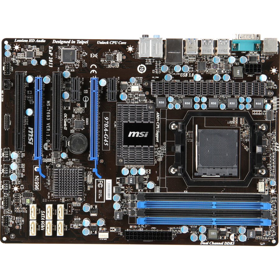

Salve, Salve!
Estou quase bottinando o cooler CPU Cooler Master V6 (RR-V6SV-22PR-R1) bottini.gif, mas uma dúvida persiste, depedendo do modelo da placa-mãe ele ocupa o primeiro slot de memória, a minha dúvida é a seguinte:
O V6 não chega a ocupar dois slots de memória? Chega?
Dependendo do modelo da placa-mãe sim, se for uma low-end da PC-Chips por exemplo, capaz que cobre ate os conectores SATA rsrsrs...
Este Cooler foi desenhado para placas mae Hi-end, ou seja, top de linha, independente do modelo, cor, raça ou religião.
Pois é Kbsssssa, a placa-mãe ainda não foi bottinada, mas vai ser a M5A97 EVO ou a MSI 970A-G45. Nesses dois modelos o que você acha, no olhômetro pelo menos 1 slot ocupa, mas acho que 2 não, não é? Valeu :joia:
A Asus com certeza ocupara 1 slot de memoria, ja a MSI fico na duvida pois nunca vi ela pessoalmente, nas fotos parece que ocupa sim 1 slot, mas nao dou certeza, meça a distancia do slot do processador ate as memorias e veja se vai caber ou nao.
As duas me parecem ser do mesmo tamanho mas eu ficaria com a Asus por nao ter video on board.
É bem esquisto isso, ter que escolher a placa-mãe, depois de escolher o CPU Cooler :confused:
Achei 2 fotos uma de cima e outra perto dos slots de memória, mas na diagonal, o espaço dessa placa-mãe (MSI) me parece um pouco menor do que o modelo da ASUS.
Obs: agora não tem volta, já está bottinado o cooler V6, não resisti, além de ser um bom cooler ele é bunitu :lol:
