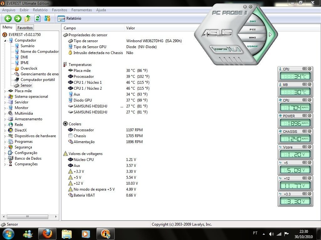

É o seguinte, comprei um cm 690, 5 coolers r4 cooler master 120mm e pasta termica noctua nt-h1 buscando uma refrigeração melhor, mais ainda estou grilado com as temperaturas.
Config.
Dual core E5200 stock com cooler box.
Mb Asus P5kpl-am
2 Hds 7200 rpm
1 pente 2Gb de Ram 667
Vga ECS 9600GT com cooler ativo
Posição dos fans
2 Frontais sentido ventilação (1 no lugar original e 1 nas baias na reta do processador)
2 laterais sentido ventilação
1 traseiro sentido exaustão
E minha 9600gt em idle fica entre 40~45º, jogando fica entre 60~63º dependendo do jogo.
Também temos que levar em consideração que aqui está o maior calor e no meu quarto não tem ar condicionado.
Ontem aqui estava bem mais quente, em idle o soft da asus estava marcando cpu 45º em idle.
Aguardo a analise e a ajuda de vocês. valeu !
Seguem as screen em idle e full
Seria melhor esta ordem:
1 Frontal: ventilação.
1 Lateral: ventilação.
1 Traseira: exaustão.
1 Inferior: ventilação.
1 Superior: exaustão.
Sendo assim, a inferior jogará o ar para cima, empurrando também o da lateral e o da frontal. O vento chegará até em cima e a fan que está lá puxará o vento das duas fan's para fora do gabinete...
Com esta ordem você vai resfriar o HD, o Processador, Chipset, Placa de Vídeo e os outros componentes. As de exaustão vão retirar todo o ar quente feito por essas fan's :)
Lembre-se, o mais importante não é jogar ar frio para dentro do gabinete. Mas sim, retirar o ar quente que há dentro dele!
