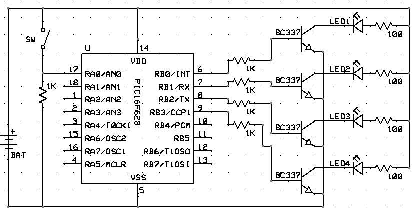

MARCELO MASO, o colega Rodrigo Lange me mandou uma MP dizendo que havia desenvolvido um circuito para o efeito do 1º vídeo e me perguntando se não haveria problema se ele postasse aqui. Respondi que não havia problema.
Então, aguarde ele postar o circuito, OK?
Aih esta:
A alimentação deve estar entre 3,6 e 5V.
Favor corrigirem se estiver errado! :>)
Segue o programa em basic feito com o PIC simulator IDE:

Mas nada impede que se faça com um 556 e um 4017, mas recomendo ser feito com MCU, pois posteriormente pode fazer diversas adaptações e ainda adicionar novos efeitos ou até mesmo controlar um servomotor, a criatividade não tem limite!
Abraços!
