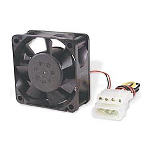

Bem cara, explicanco de forma mais simples.
MOLEX: PONTA DO CABO PARA LIGAR DRIVERS DE CD E HD.
3 PINOS: PONTA PARA LIGAR FAN.
O adaptador que vem no fan pssui um molex femea em uma ponta, e um 3 pinos e um molex macho na outra ponta.
Pronto, você pode ligar quantos desejar.

Deixa eu ver se eu consigo explicar melhor
O adaptador q ja vem com o cooler tem entrada pra um MOLEX e sai com um conector MOLEX também, alem das entrads de 3 pinos do cooler ja conhecidas...
Ou seja
você vai conectar o molex da fonte no adaptador, ai vai ligar um cooler, como ele vira um CONECTOR MOLEX na outra ponta pra num perder a ponta da fonte, você liga ela num outro molex de adaptador e assim vai entendeu?????
Tipo um tremzinho de adaptadores um ligado no outro

Maravilha, o Nesdro mato a pau a questão, é aquilo lá mesno, na foto 1 da pra ver até melhor
O adaptador vem com um macho e uma femea de MOLEX, ai você só vai plugando um no outro e boa hehe

Amigo, acho q você num compreendeu muito bem.
Na verdade você num precisa comprar esse adaptador separado em alguns fans, por exemplo os tão citados fãs da Cooler Master que dão 90 CFM. Vou continuar usando eles como exemplo... no pacote deles vem o cooler, 4 parafusos daqueles bem gordinhos para ser parafusado e também vem 1 adaptador desses da foto. Esse adaptador funciona da seguinte forma... ele tem um conector para 3 pinos q no caso é onde você conecta o cooler, e ele sai convertido num conector MOLEX que é aquele conector q você coloca geralmente em Drives de CD e até em HDs com entrada IDE. E felizmente o adaptador não te faz perder então um conector, pelo contrário, ele também tem uma ponta de conector MOLEX... ou seja, você consegue ligar um cooler por adaptador e ainda usar a ponta de energia pra ligar um Drive de CD também.
Sendo assim você pode comprar coolers tranquilamente que a maioria pelo menos deve vir com o tal adaptador pra você ligar seus coolers direto na fonte sem ter q ligar na placa-mãe.

Cara, acho que você que não entendeu. Na verdade, o que eu falei estava certo, mas a imagem não, a Spon colocou o anuncio com a imagem errada (_( e o pior, agora não vejo mas esse adaptador pra vender em lugar nenhum, mas achei um parecido da zalman pra você entender:
http://www.waz.com.br/cooler/zalman_zmmc1.php?codprod=86015
Esse ai, pelo que eu entendi, da pra ligar apenas 2 fans, mas o que eu tenho é praticamente identico, só que com 3 extensores para 3 pinos, trocando em miudos bem miudos, de uma lado tem o plug de 4 pinos e dele saem 3 fios com plugs de 3 pinos cada, para ligar 3 fans. (Só não tiro uma foto agora do meu porque esta tarde, mais se quiser eu tiro depois). Os fans ligados na mobo perdem muuuuito desempenho aqui.

Não cara, acho que não me fiz entender (posso ter usado o nome errado (_(), esse adaptador é molex, e você conecta ele em qualquer lugar. Ele tem de um lado o molex macho e fêmea e do outro os conectores de 3 pinos. Olha as fotos do meu ai.
Nessas 3 saidas ai abaixo que conecto os 3 fans :P
Ele está com uma espiraflex azul, mas da pra ver ne.
