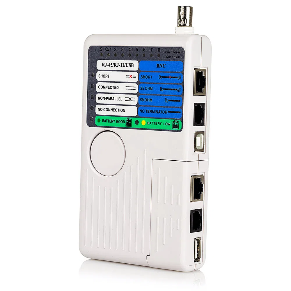

Estou tentando imprimir um material no fax antigo de papel termico. Alguém conseguiu realizar a façanha?
O aparelho citado seria esse?
Eu tenho um MAC, seria possível?
Obrigado!
