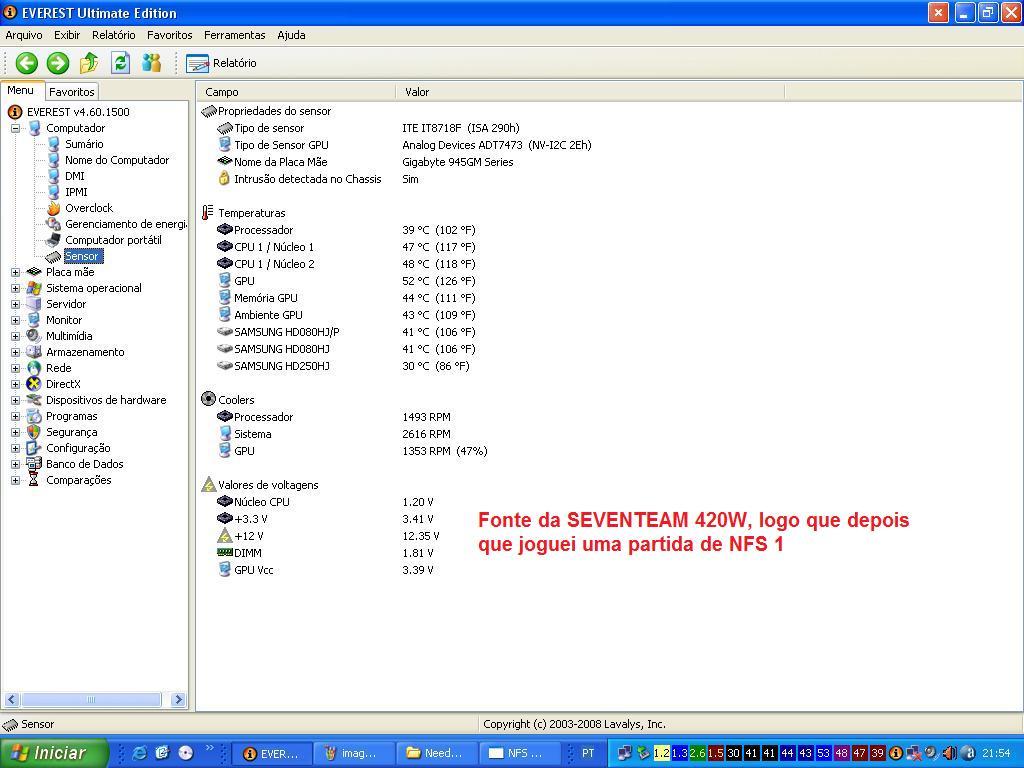

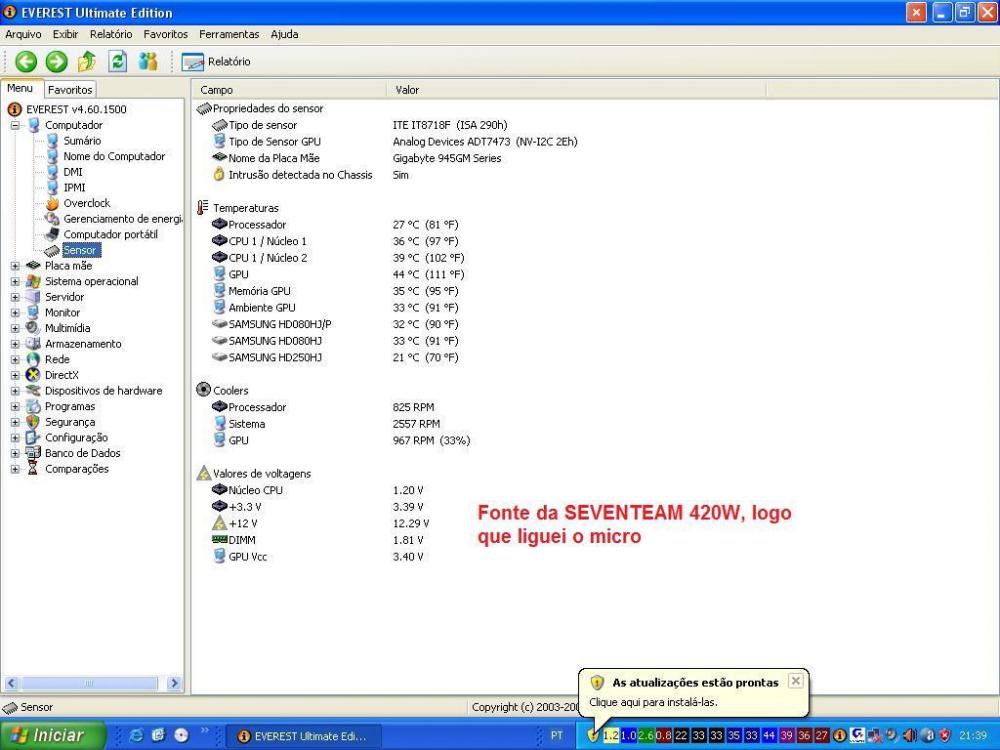

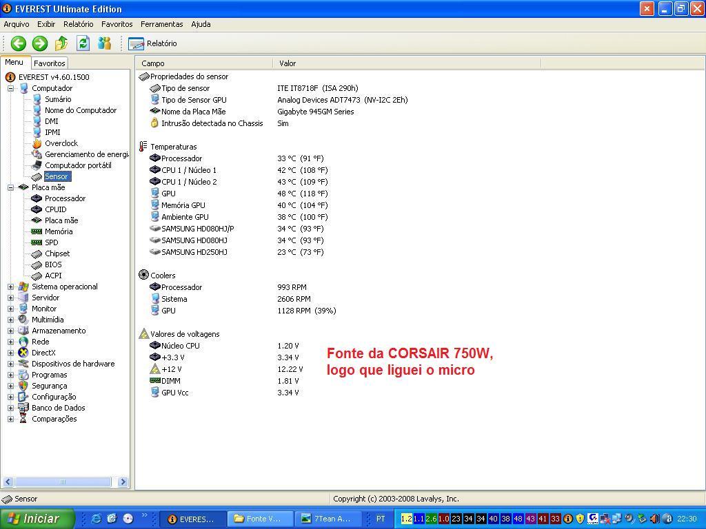

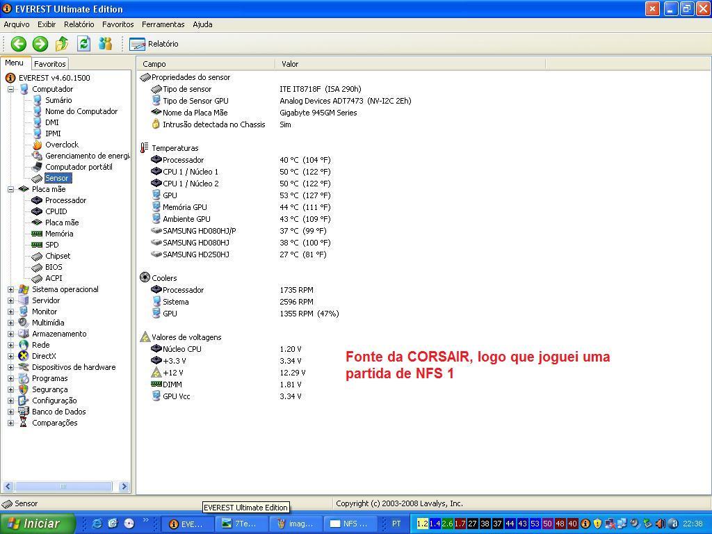

Aproveitando vai as voltagesn com a fonte antiga a Seventeam e depois com a Corsair TX750W
Tirei o PrintScreen logo que liguei o micro, e logo depois de ter jogado uma rodada do NFS I
Fiz o mesmo processo com as duas fontes, não vi muita diferença de valores.
