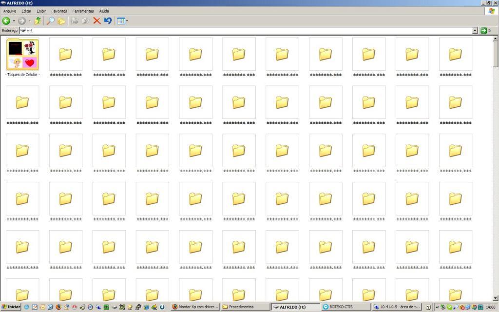

olha o que está acontecendo com o meu Pendrive 16GB.... Nunca vi isso.. já formatei, reformatei... FAT32...
Coisa de Louco....[ATTACH]65838[/ATTACH]
Fala sério, nunca vi erro parecido.:o
Já tentou formatar em NTFS pelo windows?
Já tentei cara.... via DOS, via Software e nada resolveu
o de um colega parou de funciona e nao deu pra formata e nem nada
sei la mais esses pendrive de 16 pra cima so está dando problema nao aguentao 2 meses sem da problema.
procure por drives atualizado para sua usb
