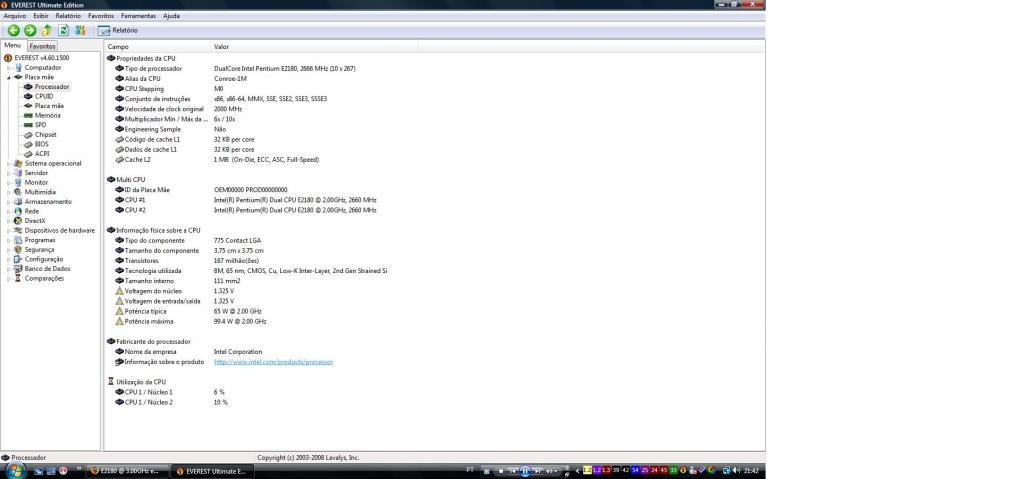

Ai j.junior2 valeu mesmo, realmente pelo setup eu não consegui nada mas esse bsel mod ja me deu uma luz aqui ,fiz hj de manhã, tava super ansioso mas agora pelos resultados to bem contente. De 2,00ghz pulou para 2,666 segundo o everest, outra coisa curiosa é que parace que a temperatura também caiu tem alguma relação?
Ai j.junior2 valeu mesmo, realmente pelo setup eu não consegui nada mas esse bsel mod ja me deu uma luz aqui ,fiz hj de manhã, tava super ansioso mas agora pelos resultados to bem contente. De 2,00ghz pulou para 2,666 segundo o everest, outra coisa curiosa é que parace que a temperatura tambem caiu tem alguma relação?
É isso mesmo, ao se fazer o Bcel Mod este seu processador vai para 2.66GHz devido a alteração do barramento ir de 800QDDR (4x200MHz) para 1066QDDR (4x266MHz). A relação de temperatura e frequência é relativa. Pode ter baixado pela temperatura ambiente estar mais baixa quando você olhou pois na prática tende a aumentar devido a maior exigência da CPU e do vcore maior.

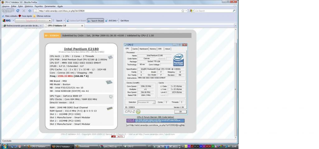

Ribeiro, aí vai a validação do CPUz como você solicitou. Dá uma olhada aí!
Falou!
http://valid.canardpc.com/show_oc.php?id=532039

Desculpe não ter postato antes.
mas me surgiu uma duvida.
o everest ele reconhece o clock, o cpuz não por que será?
http://valid.canardpc.com/show_oc.php?id=535827

Como assim não reconhece o clock?
Se você estiver falando do fato de mostrar no CPU-Z o multiplicador de 6 com clock diminuído é normal.
Para evitar isso, devem ser desabilitados, no bios, os recursos Speedstep e ou C1E.
