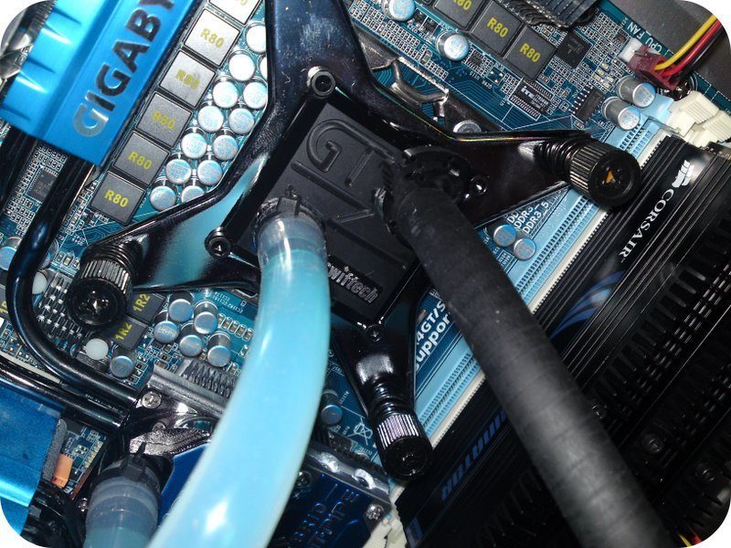

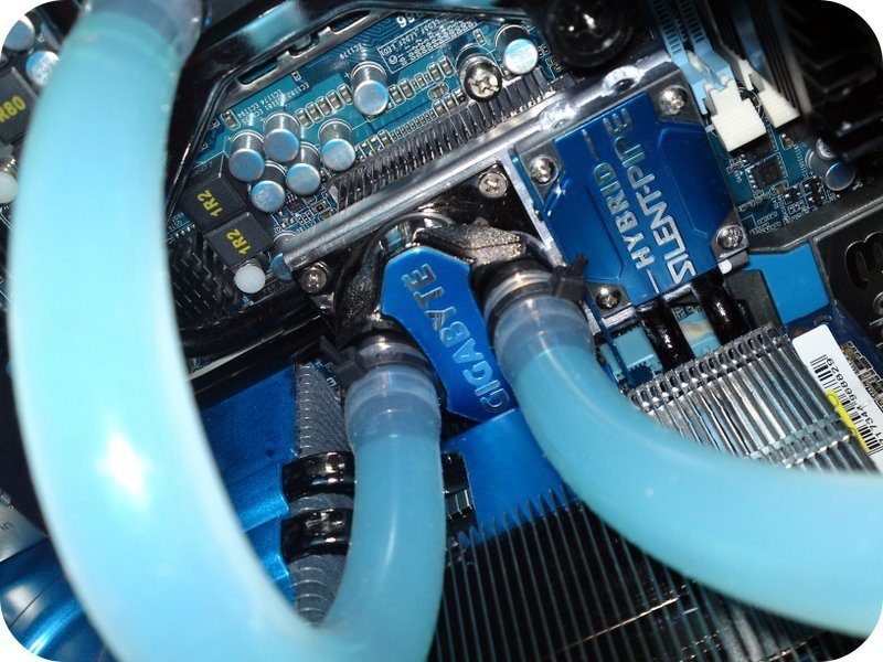

Bom hoje tomei coragem e dei sequêcia na montagem, falta a vga chegar, mas não sei se vou colocar water na vga, é um investimento sem retorno, quando for upar a placa e comprar outro modelo não da certo, indiferente do processador que posso upar vários da linha core i, que não preciso trocar o bloco.
Montar um watercooler sai muito mais barato que comprar um kit, sem contar que montar sai 100% o que realmente a pessoa quer.
Segue alguns detalhes.
Radiador triplo, 180,00
3 fans 60,00
Bloco processador 240,00
2 mts de mangueira 100% silicone ( uso hospitalar ) 40,00
pacote com 50 braçadeiras de tiras 3,90
bomba 1750lts hora, 160,00
1,5lt fluido azul 60,00
reservatório projetado sob medida 60,00 ( e tem corajoso que paga 300,00 em um importado )
Minha mobo já veio com bloco na chip, então não gastei com bloco, é claro está embutido no preço dessa mobo.
Total 600,00
