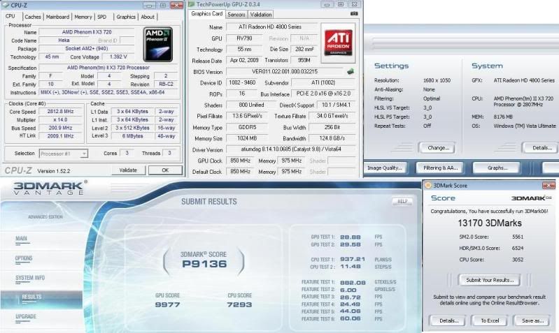

Cara, tentar formatar e colocar um sistema como o 7. Instale todos os drivers e mais nada. Atualiza a BIOS do sistema e tudo que tem direito e testa de novo.
ps: Seu AMD precisa de uma atualizaçao de BIOS para reconhecer os 3 núcleos se não me engano.
lhe lá parece que não são casos isolados, acho q fui premiado com uma dessas placas bixadas.
O problema é q essa placa foi comprada no Chile.
resultados no XP:
Cara eu acho que tem que atualiza a BIOS da sua placa-mãe pra ela usa toda a potencia do seu processador de uma olhada ai no site da gigabybe eu nunca atualezei uma placa da gigabyte + nao deve ser difícil.
http://www.gigabyte.pt/products/mb/bios/ga-ma78gm-us2h_10.html
A ultima é de 12/08/2009.
Atualiza a BIOS e formata o PC.
Coloca o Vista 64 novamente e roda o teste.
Tem algum erro ai, meu Vantage no Vista64 dá mais que 11K sem nenhum overclock (tirando o over pequeno da placa de vídeo, que veio de fábrica).
Atualizei a bios e resolveu, meu processador tava capado. você tinha razão.

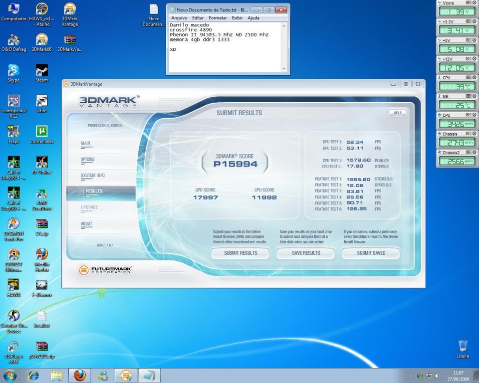

pequeno teste com crossfire de 4890
Nada mal, mas sera se o processador nao ta dando gargalo?
GPU de 10mil foi pra 17mil muita diferança. sera se nos jogos a diferença é grande assim tb?
