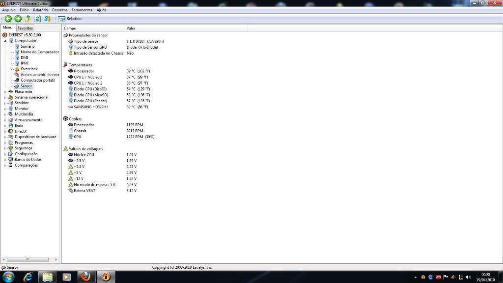

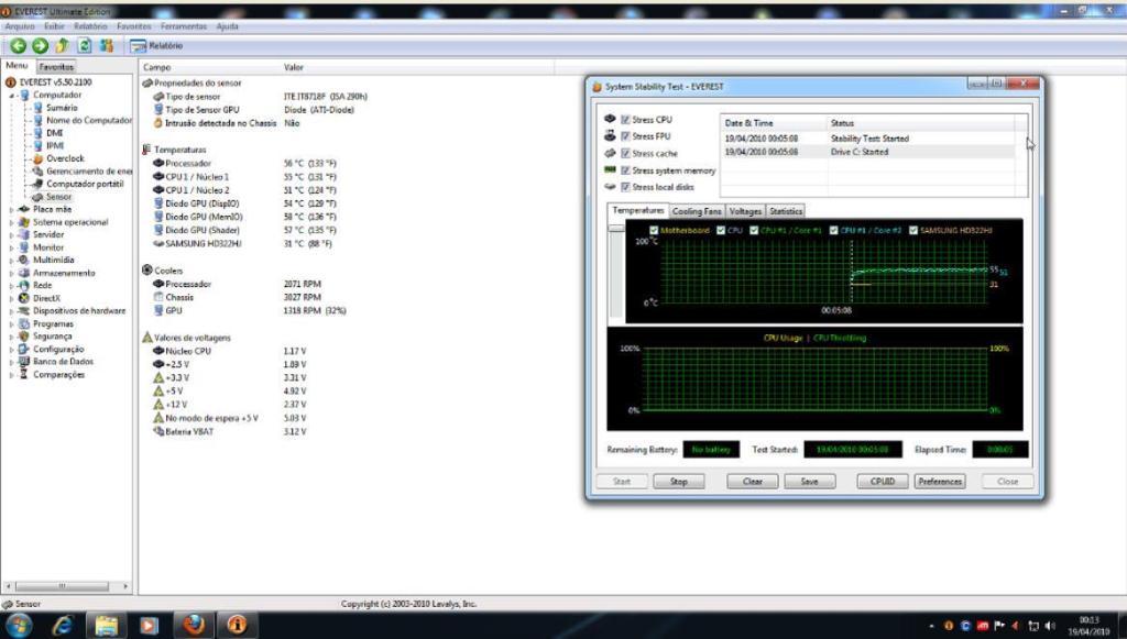

Olá a minha configuração é esta, gostaria de saber como estão as minhas temperaturas abaixo descritas tudo em stock, já encomendei um Fan de 12 da Maxpower MP-FAN-12LB pra colocar na frente e Pasta termica da Extream ColdSilver PTEX-01 para o processador.
Fiz o teste de stress do Everest por 8 minutos com o Cpu em 100%.
Configuração do pc:
CPU: Dual Core E6300 2.8ghz - Cooler Box da Intel
Mobo:G31m-Es2c
GPU:Radeon XFX HD4770 512mb ddr5
Memória:2x2Gb Kingston DDR2 800 CL6
Fonte:Puf 4050s
HD:Samsung 7200 Sata 320Gb 16mb Cache
1 cooler na frente de 8cm jogando o ar e outro de 8cm atrás do gabinete como exaustor.
Em idle e Full Respectivamente:

Mrluna, suas temperaturas estão normais...
mas esse teste foi sem o fan novo e a pasta né?
Correto André ainda estou aguardando, quando chegar vou refazer o teste e posto aqui. Valeu pela retorno.
