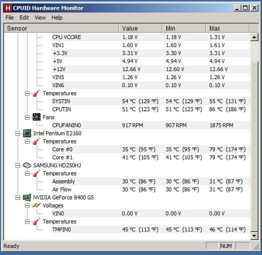

Boa Noite pessoal do CdH,
Tenho um DualCore E2160 que está esquentando demais, já limpei ele, troquei a pasta termica e nada resolve, cheguei a pensar que fosse a fonte que estava alimentando mal ele mas acho que não pois a saida de 12V está ok só a Saida de 5V está estranha.
Anexei umas imagens das temperaturas e Tensoes dele.
Ele só com internet e msn abertos ele não esquenta mas se eu abrir o youtube ele já começa a esquentar fiz um teste de stress nele e ele fikava com a temperatura entorno de 85 a 86º e não desligava o que eu Achei até estranho mas acabei deixando concluir o teste o resultado final foi que estava tudo ok.
Mas ele nunca esquentou desse jeito.Já tenho ele há 3 anos quase e nunca vi isso.
A temperatura do núcleo do processador chega a 79, 80º e o processador chega a 85, 86º. muito alem do normal.
Será que o processador está no final de sua vida util? Só ele esquenta mais nada, nem Mobo nem HD nem Placa de Video... nada..

Ajudem ae... Tem ai na imagem a temperatura max dele no HwMonitor quando eu deixei ele em full e a temp dele em idle.

Você verificou se o cooler esta bem fixado?? qual é a sua fonte??? a tensão 5V esta normal!!!
Caro amigo suas temperaturas estão muito boas, não tem nenhuma temperatura elevada, não há com o que se preocupar!!!
