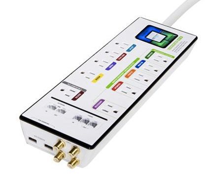

Bom, no caso, você me indicaria algum modelo?
Me falaram de um panamax, que inclusive eu vi no outro tópico, mas além de um preço um pouco "salgado" vi que tem pinos achatados, isso pode dar um pouco de trabalho, já que muitos modelos de 3 pinos daqui, já não tem pino achatado...
Grato!

Se queres padrão nacional a coisa fica por ai mesmo: Comparação entre Upsai FHT-1200, Clone F8 e SMS Clean Energy
faller!
No caso não necessito das proteções de antena e telefone, mas a melhor indicação seria o Upsai FHT-1200?
Encontrei ele por R$ 150.00 enquanto o Clone F8 está por R$ 37.00
[]s
Amigo, se não necessitas das proteções da linha telefônica nem do cable, evidentemente que não é o Upsai a melhor opção.
Não entendo essa sua lógica...
Pagar pelas proteções que não vais usar???
Do ponto de vista proteções da rede elétrica eles são equivalentes e até mais, o filtro da clone tem fusíveis térmicos que o da Upsai não tem..
Para a rede elétrica o da Clone é melhor que aquele da Upsai, e isso disse claramente, na análise feita que te indiquei. Vou até mesmo resgatar a informação, possoestar errado..
Veja ai:
Literalmente escrevi:
"Clone F8
Tem um varistor de 18 mm por cada par de fios F-N, F-T e N-T (3 no total), como proteção, um capacitor para filtragem em modo diferencial e dois capacitores para filtragem em modo comum. Além disso tem dois fusíveis térmicos para proteção dos varistores. Não contempla proteções de linhas adicionais.
Esse filtro Clone F8 chega ser melhor, como proteção da linha de energia, que a proteção da Upsai ai de cima. "
Veja que o texto grifado em azul é originalmente grifado lá na análise comparativa que te indiquei. Acho que te faltou leitura e interpretação...
Falas não necessitar de proteção da linha telefônica nem do cabo..
Poderias me responder, só por curiosidade, como é a sua internet dai???
É por cabo, é por telefone, é por satélite, é por rádio, é por sinais de fumaça...
Aguardo..
