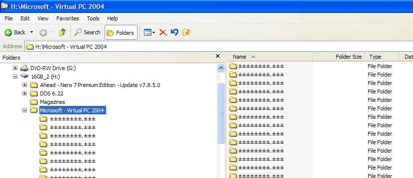

Adquiri um pendrive 32 GB KINGSTON, (chip: C*Core - CCM3110) e memory (SLC4GW8MmE 0838c), e estou com um problema para gravar dados no referido pendrive.
Pois bem, faço a gravação de vários arquivos no pendrive, e em seguida abro todas as pastas existentes, todos os arquivos gravados estão lá perfeitamente.
Porém, quando desconecto o pendrive e conecto novamente, os arquivos (pastas) anteriormente gravados ou criadas apresentam os nomes dos arquivos com sinais: ++++++++.+++ , onde estas pastas não abrem os mencionados arquivos, ou seja, todas as pastas nomeadas apresentam estes sinais: ++++++++.+++. Conforme imagem anexada abaixo. Click na imagem para ampliar.
Já formatei com Windows XP e com programa da HPTools, nos quais reconhecem sua capacidade de 32GB, mesmo assim, não resolveram o problema.
Qual procedimento a seguir para resolver o problema?
Eu tive o mesmo problema com o meu e depois descobri que o maldito era falsificado.
Qual foi a sua solução para resolver o problema?
use um verificador de arquivos pra ver se consegui arruma, como exemplo o scan disck do xp,
testa ai.beleza
Este procedimento não resolve o problema.
como fez para solucionar o problema.... estou com o mesmo problema?????

O Chip: C*Core - CCM3110 - 8811048204375CB
São essas as informações gravadas no Chip.

Dê uma olhada neste post:
Faça seu pendrive Falsificado funcionar!!!!
http://forum.clubedohardware.com.br/faca-seu-pen/657690
Olá Amigo!
Já fiz todo esse procedimento conforme está no post. Não consegui resolver o problema.
Um abraço.
Que tipo de formatação você está usando, FAT ou FAT32?
Olá Amigo!
Estou usando o FAT32.
