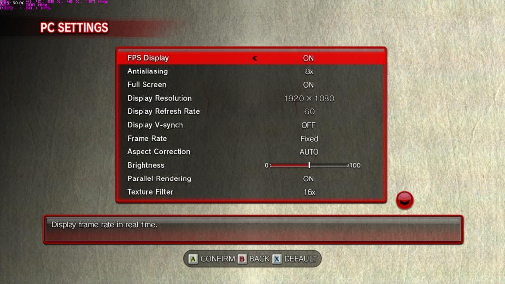

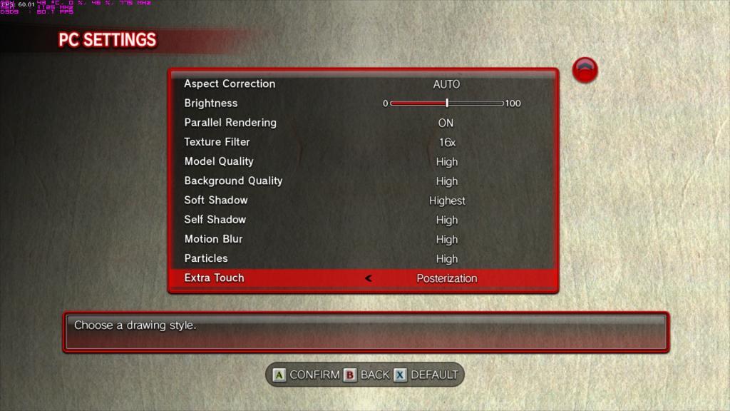

Tb achei estranho ... então resolvi fazer o teste com a mesma config sua ... Olha o que deu !!! rsrsrsrsr ...
Agora sim poxa! hehehe!
Como você "setou" o anterior?Será que o cross fez diferença agora?
Notei que parece ser uma versão diferente do primeiro teste que fez e que eu fiz; veja os ícones de "Next" e "Save".
Eu sei que SF4 não é parâmetro certo, mas será que o resultado é influenciado por outra versão? Só falta hehehe!
Teria o link pra eu baixar?
Abraço

Não é outra versão não... no setup anterior eu tinha deixado o V-Sync ligado e rodando com 8X ... que para jogar SF acho melhor.
